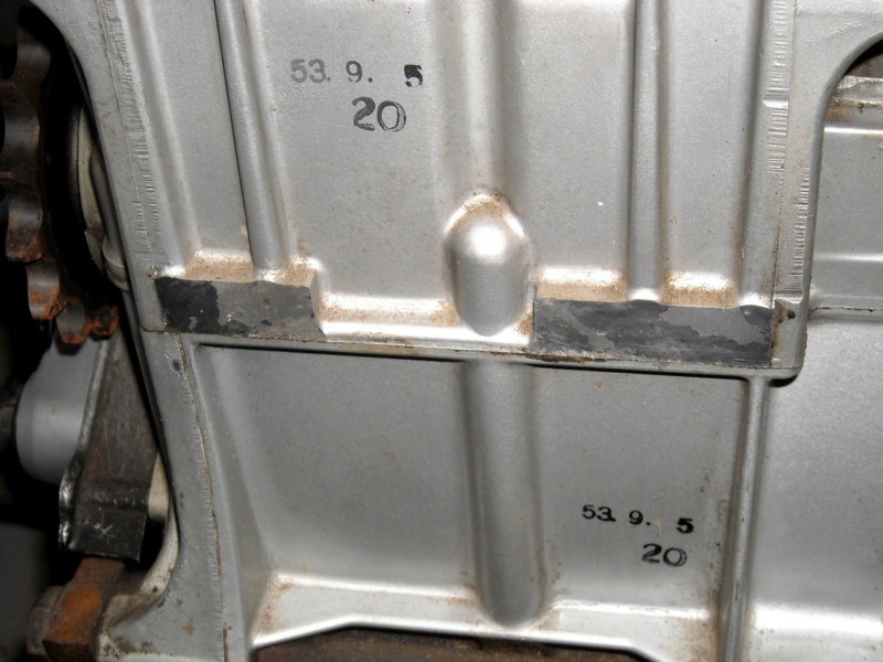

DIALMAX a écrit :Si ils étaient appairés je pense qu'il n'y aurait qu'une référence pour la culasse et le couvre culasse alors que ce sont 2 Ref différentes,
Pas sûr.
Les carters moteur des 1000 CBX sont appairés mais les ref sont différentes.
Sur ces moteurs des inscriptions (encre/peinture ?) sont présentes sur les deux et doivent être identiques pour respecter l'appairage.
Par ex, mon moteur :

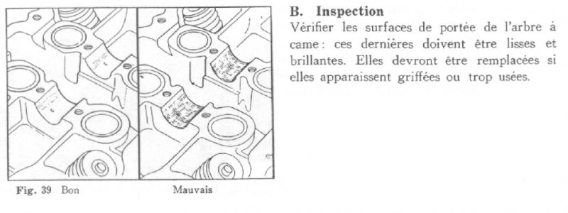

Je ne trouve rien de plus dans la RMT ou le Manuel d'atelier
Pas de mesure, de jeu, de tolérance...
juste un contrôle visuel
Image[/URL]
ils disent qu'en cas d'usure il faut les remplacer... je serais curieux de savoir comment :D

Si les paliers n'ont pas de trace de rayures ou une usure très marquée , je ni'nventerais pas la poudre que les ingénieurs honda n'ont pas jugé nécessaire de créer :lol:

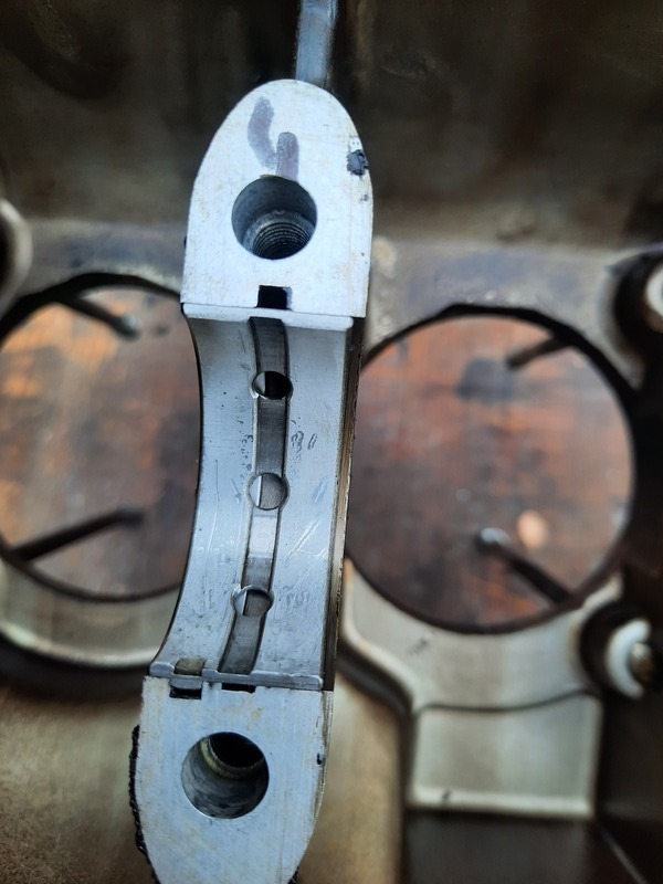

j'ai quand même fait un plastiquage pour vérifier le jeu :D j'ai pratiquement le même en haut et en bas, comme l'état de surface est nickel c'est parfait :D

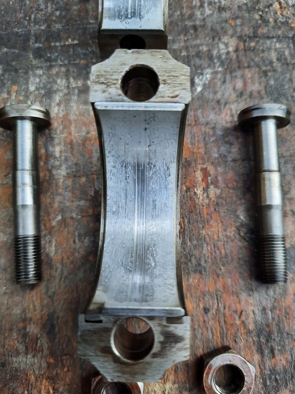

j'en ai aussi profité pour faire un plastiquage des coussinets de ligne et de bielles
Je suis largement dans la tolérance pour tous (entre 0,038 et 0,050)
Mais comment juger si les traces d'usures sont acceptables ?
elles ne sont que visuelles je ne les sens pas à l'ongle
Les plus marquées en exemple :
Image[/URL]
Image[/URL]
Il me manque l'expérience et c'est mon premier moteur tout seul :D
Merci :D

Messages : 1070
LOCALISATION : Rhone
Re: Cb 500 Four façon puzzle
Messagepar Soupape » 07 Mai 2023, 15:36
Pas beaux tes coussinets !!!

Messagepar Mondialen » 07 Mai 2023, 16:38
OK ça vaut un petit billet mais à mon avis il ne faut pas hésiter et remettre tout à neuf, coussinets de bielles et de paliers vilo.
Le vilo est en bon état ? Dans les tolérances ? Le contrôle plastigage a bien été fait avec un seul brin ?

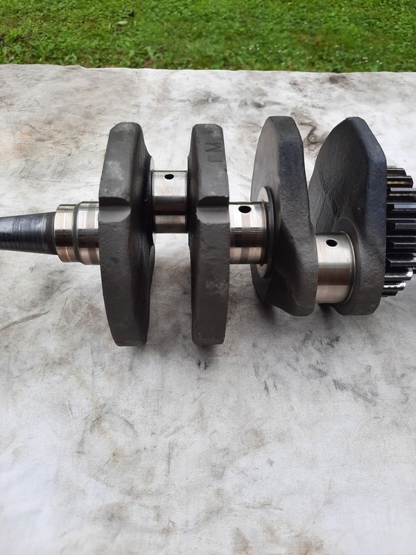

Oui le plastiquage a été fait avec un seul brin et la visserie serrée au couple.

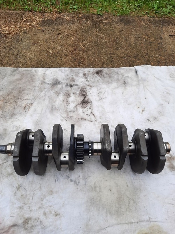

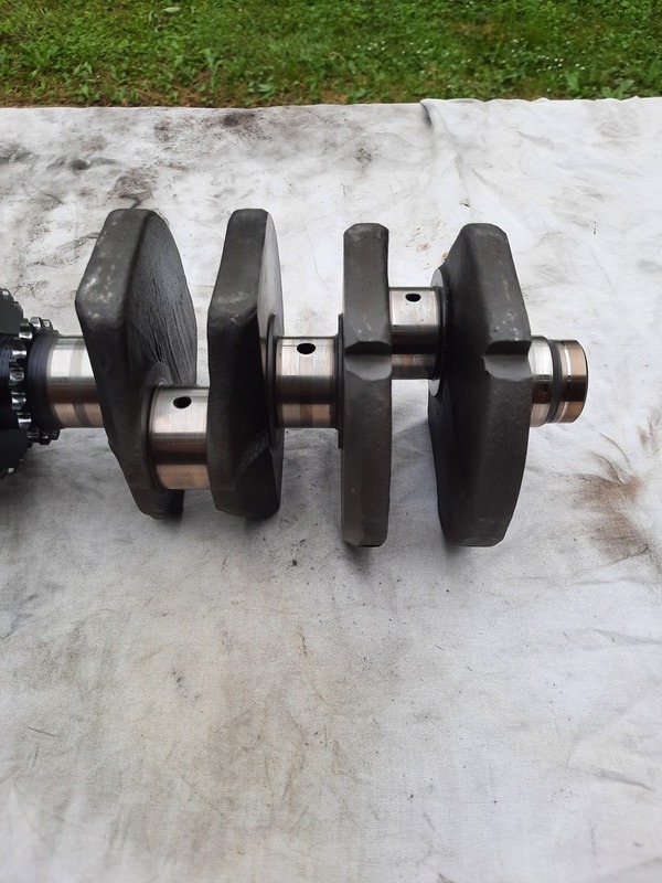

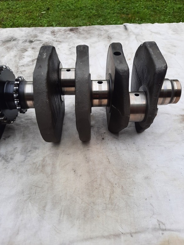

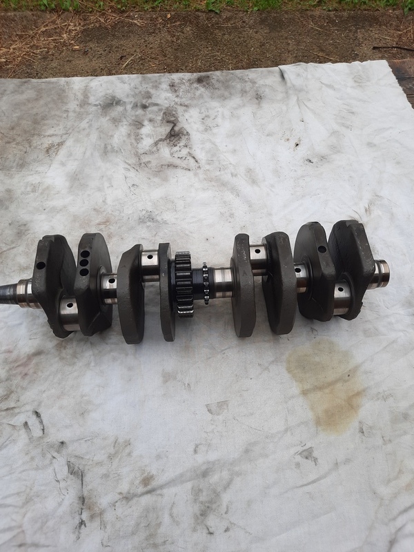

le vilo me semble pas trop marqué... je vous joins quelques photos pour en juger
Image[/URL]
Image[/URL]
Image[/URL]
Image[/URL]
Image[/URL]
Image[/URL]
vu vos réactions sur les coussinets, je vais faire faire une métrologie du vilo et des paliers pour les changer

Messages : 13257
Messagepar Aurelia B20 » 08 Mai 2023, 16:25
Les paliers de viol et bielles ont l'air beaux comme ça, mais une métrologie pourra confirmer (ou pas 8-) ) cette impression ! :mrgreen:
