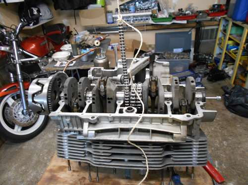

J'ai bien tout lu vos commentaires et si je résume:
Carter haut
1 - je réinstalle les 2 chaines primaires neuves
2 - je réinstalle la chaine de distri
Carter bas
1 - Nouveau joint et vissage de la trappe de visite de pompe à huile (quel couple de vissage conseillé ?)
2 - Je sors la pompe à huile de son bain (ça près de 3 ans qu'elle baigne) Remise en place de la pompe à huile
>>> Pose du carter bas sur le carter haut et serrage au couple en respectant l'ordre (du milieu vers l'extérieur en croisant de haut en bas) J'ai le graphique et le couple de serrage. Ne pas oublier les 2 pions de centrage et le joint de Loctite.
Il va se passer au moins 3 semaines avant de pouvoir poser le haut moteur qui part en métrologie début janvier, donc je peux mettre de l'huile dans le bas moteur pour que la pompe ne reste pas au sec (?)
Carter haut
Carter bas
- NUAGE71
- Messages : 2523
Re: Renaissance 750 k2
Une fois ta pompe à huile en place il n’est pas nécessaire de mettre de l’huile dans le bas moteur, surtout que le filtre à huile n’est pas en place, il faut remonter ce dernier une fois le moteur remis dans son cadre pour plus de facilité
Par contre bien huiler toutes les portées avant assemblage, coussinets, chaînes, pignons, fourchettes...
salut .
Je pense que tu devrais attendre d'avoir le bloc cylindre avant de refermer les carter , car il est beaucoup plus facile d'emboiter le bloc cylindre équipé des ses pisons et bielles sur le vilo que d'enfiler les pistons ensuite .
C'est ce que je fais sur tous les moteurs ou c'est possible
