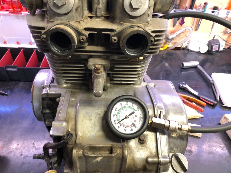

Après une semaine chargée en exposition pour tout autre chose, me voici de retour sur le moteur et avant de démonter, j'ai voulu tester les compressions et je suis à 7,5 bars sur le 1 et 7,8 bars sur le 2, au lieu de 9,5 avec pistons, segments et cylindres neufs, bref je dois donc bien vérifier ce qu'il faut changer quand j'aurai démonté, mais elle tournait bien quand même avant ! :shock:
Ayant que peu roulé avec, je ne sais même pas si elle consommait de l'huile, mais sûrement ! :mrgreen:
Je vais donc attaquer de ce pas le démontage minutieux et numéroté de ce beau bicylindres !

SPEEDYJLO a écrit :Après une semaine chargée en exposition pour tout autre chose, me voici de retour sur le moteur et avant de démonter, j'ai voulu tester les compressions et je suis à 7,5 bars sur le 1 et 7,8 bars sur le 2, au lieu de 9,5 avec pistons, segments et cylindres neufs, bref je dois donc bien vérifier ce qu'il faut changer quand j'aurai démonté, mais elle tournait bien quand même avant ! :shock:
les compressions se prennent moteur chaud et gaz ouverts en grand ce qui n'est pas ton cas, pour moi avoir 7.5 et 7.8 dans tes conditions me parait plutôt bon... à voir au démontage et après métrologie ;)

Messagepar Aurelia B20 » 30 Mai 2022, 16:34
Tiger.09 a écrit :les compressions se prennent moteur chaud et gaz ouverts en grand ce qui n'est pas ton cas
Il ne peut pas avoir les gaz plus ouverts en grand que ça vu que les carbus sont absents !! :mrgreen: :mrgreen: :lol: :lol:
Par contre moteur froid, là y'a pas de doute ... 8-) ;)

Messagepar Tiger.09 » 30 Mai 2022, 17:32
ce que je voulais dire c'est que le moteur dans ce cas n'aspire que de l'air alors qu'avec les carbus ouverts en grand, le moteur aspire le mélange air/essence... ce qui je pense "améliore" les résultats
Messagepar SPEEDYJLO » 30 Mai 2022, 17:59
TIGER et AURELIA, vous avez raison ! ;) J'aurais du faire les tests quand elle était encore roulante mais malheureusement je ne l'ai pas fait.
Donc j'ai voulu avoir un premier constat du taux de compression, mais il est vrai qu'avec le moteur chaud les liaisons d'étanchéité entre les segments et les cylindres sont sûrement améliorées mais pas au point de gagner 2 bars, de toute façon le démontage complet et la remise à neuf confirmeront sûrement qu'il y a un problème de segmentation car mon fils m'a confirmé qu'elle fumait beaucoup avant de la remiser ! :shock:
