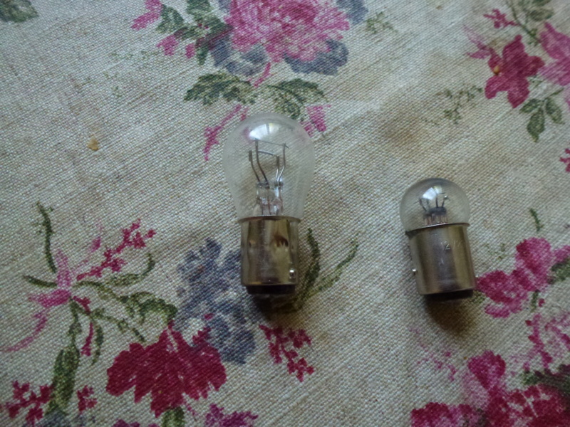

Voici les tofs des deux ampoules et de mon feu arrière que je trouve mignon. La plus petite, celle qui irait dans mon feu, fait 33 mm de haut, contre 48 mm pour la grande. J'ai bien commandé du BAY15D, les ergots sont opposés et décalés. Thierry, si tu as quelque chose ...

Désolé, j'ai pas...
Mais ça ne t'empêche pas de tirer jusqu'à Caderousse pour récupérer ma bombe de peinture rouge...

ah ok, c'est un feu stop + feu j'avais oublié ce détail qui n'est pas sur le P50. pas sur que ça se trouve en incandescence aussi plat!
j'imagine que tu as fixé le plastique formant le cul du plastique directement sur le support de feu , mais en conservant le culot de fixation de l'ampoule? tu ne peux pas intercaler entre support métal et plastique une pièce un peu épaisse en plastique noir pour te permettre de monter l'ampoule?
