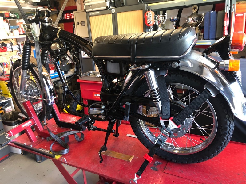

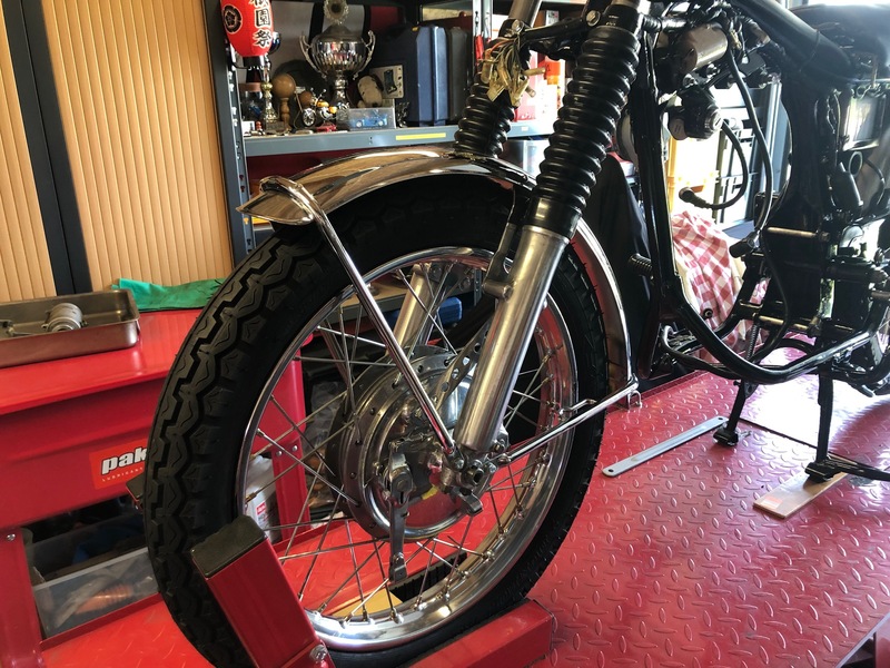

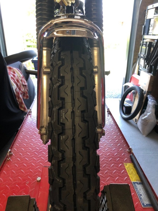

Les beaux K82 sont enfin montés, le problème de chambre à air pincée est résolu et la dureté du flanc dur à passer aussi avec la technique de DIALMAX. L'AR une fois remonté, j'ai plaqué le chassis AR avec le TYREFIX vers le bas sur le pont et j'ai levé l'avant avec la sangle au plafond pour enlever la roue avant.
Puis démontage du pneu AV Michelin pour le remplacer par le K82 de Dunlop et remontage. ;)
Au fait c'est quoi la différence entre le TT100 K81 et le K82 car ils semblent avoir les mêmes profils de coupe et empreinte de gomme au niveau des cannelures ????? :?:
