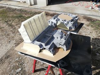

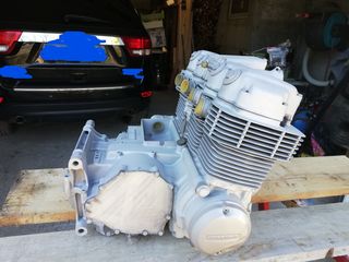

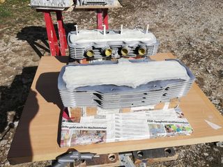

En attendant voici quelques photos de la préparation du moteur :)
revenu du sablage.
Préparation pour la peinture
