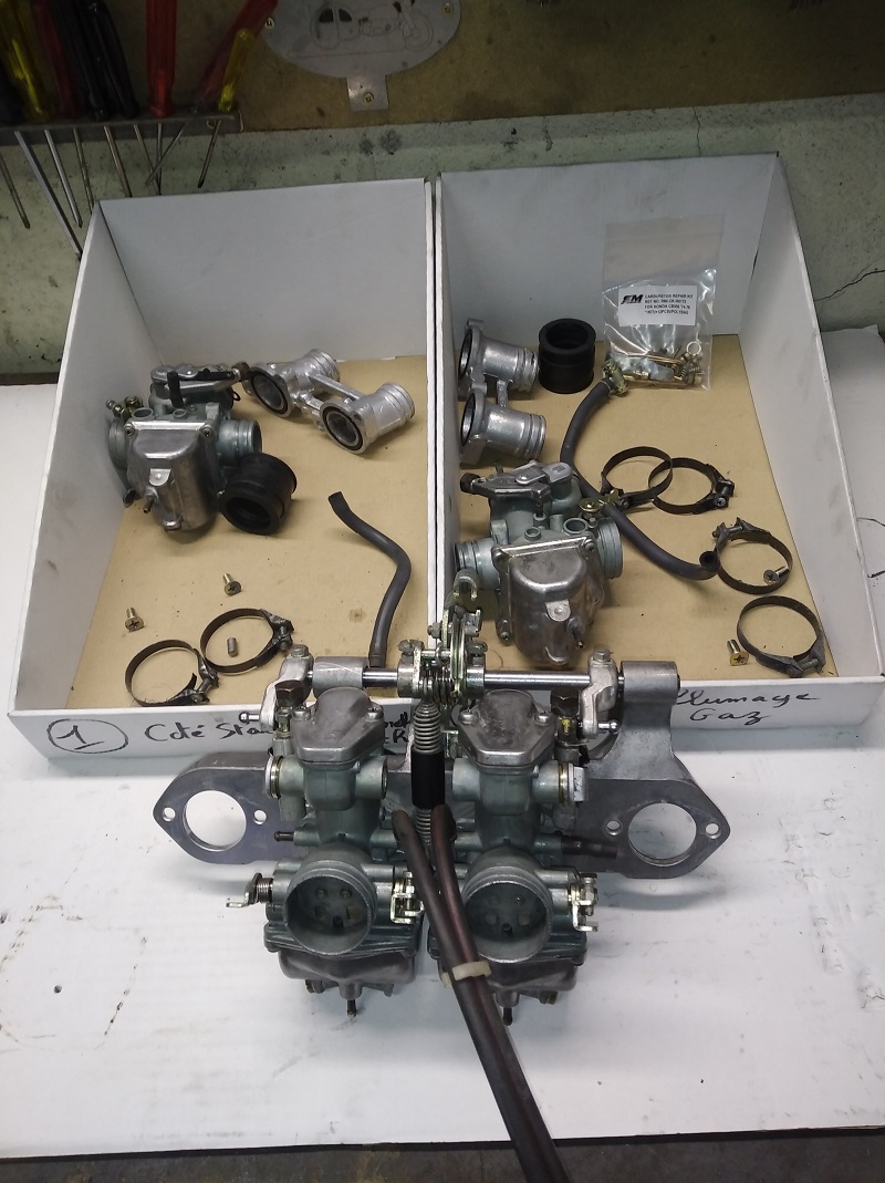

On continue avec les carbus :
Passage de tout ça à l'ultrason :
Çà ne leur à pas fait de mal :lol:

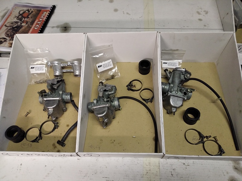

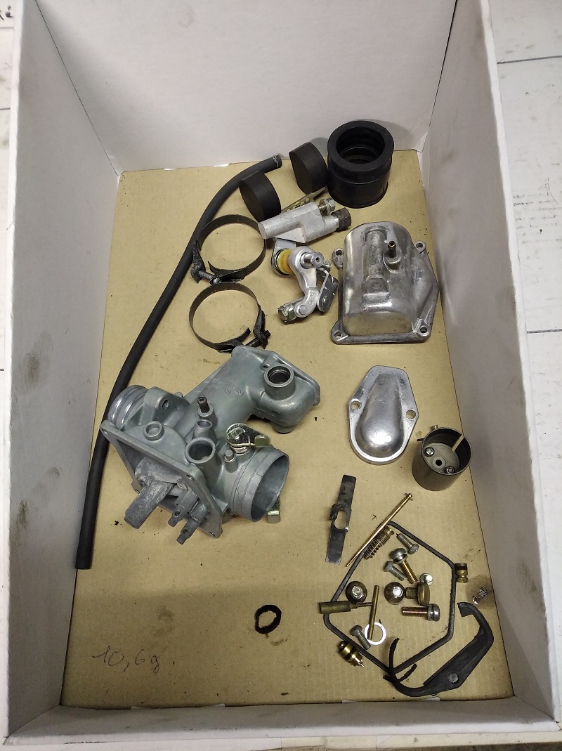

Je me suis inspiré du tuto d'Aurelia B20, j'ai pesé chaque flotteur, après 20min d'ultrason :

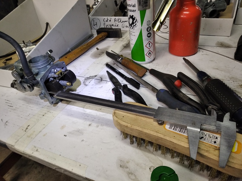

Réglage niveaux de flotteurs à 22mm au pied à coulisse :

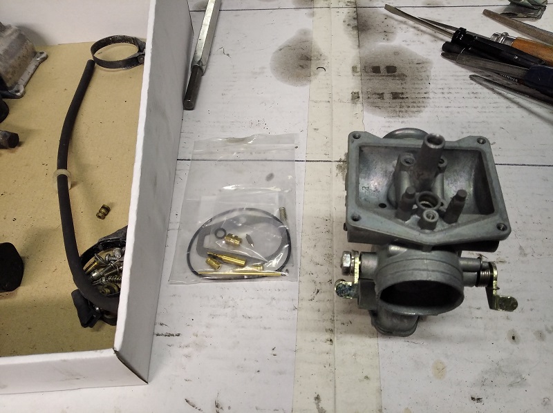

Montage d'un kit neuf :
J'ai commencé à remonter la rampe de carbus mais j'attends de recevoir les pièces manquantes...

C'est des kits de réfection que j'ai commandé sur Ebay en Allemagne de marque SM moto, mais la qualité ne m'a pas l'air extraordinaire :? . Surtout aux niveau des gicleurs de ralenti, il y en a 2 que je n'ai pas réussi à remonter, ils rentraient mal dans leur logement alors qu'avec ceux d'origine, pas de soucis.
Messages : 7278
Re: Restauration 550 F de 1975
Messagepar Mathieu Viollet » 03 Jan 2021, 20:43
Arf, sorti du keyster point de salut! Les kits de rénovation moins chers réservent des surprises , comme des gicleurs mal calibrés , des aiguilles pas identiques , etc. La carburation de nos quartes pattes ne souffrent pas d’à peu près ;)
