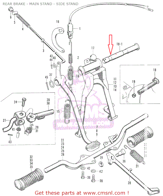

j'essaie de voir un peu tout ce qui ne va pas sur mes pétrolettes et j'ai remarqué que sur mon S90 une fois béquillée la machine bougeait sur l'axe de la béquille et que le silencieux touchait à la pédale de frein
d'où ma question ça ne peut venir que de l'axe de la béquille soit cette pièce,
Imagebo
c'est pas trop cher mais j'ai pas tellement envie de démonter pour rien donc je voulais votre avis avant de commander

Ca peut aussi être l'alésage dans la béquille elle même qui est ovalisé.
J'avais rattrapé le jeu avec un entourage de feuillard en tôle bleue, en l’occurrence découpé dans le ressort de rappel d'un mètre ruban.

+1 !c'est souvent le cadre qui souffre. l'axe se bouffe c'est une chose et ça peut aider de la changer, mais le cadre s'ovalise aussi. sur mon PC 50 j'ai soudé une rondelle de part et d'autre pour retrouver des portées cylindriques.

Mathieu Viollet a écrit :+1 !c'est souvent le cadre qui souffre.
Oui c'est ce que j'aurais dû écrire ;)
Sur la photo on voit bien l'alésage du cadre ovalisé.

bon je vais démonter, toute façon j'ai pas le choix, j'ai regardé, ça a pas l'air trop compliqué 8-) , en plus c'est le seul moyen de voir si ça vient de l'axe ou de la béquille :roll:

Le vrai pb, avec ce type de montage qui est le même sur les CG, est d'arriver à sortir l'axe. Entre l'ovalisation au niveau du cadre et les encoches sur l'axe, c'est parfois cauchemardesque.
Sur un vieux cadre de CG que j'avais, jamais j'ai n'ai pu sortir cet axe :evil:
