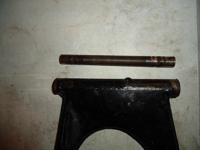

J'ai pas eu de retour sur les coups de pointeaux sur les flasques. Est ce qu'il faut remettre des coups de pointeaux au remontage de la neuve? (je vais la changer elle me parait trop abîmée :? ) J sais pas si ces coups de pointeaux sont d'origine.
Sinon j'ai démonté le bras oscillant sans problème par contre quand j'ai voulu enlevé l'axe. Il était complètement grippé. J'ai enlevé le graisseur et c'était bouché de rouille. L'axe n'a pas dû avoir l'honneur d'être graissé depuis un bon moment :x .
Du coup après un bain de 24h de WD40 et beaucoup d'huile de coude j'ai réussi à le sortir par contre il est maté dans les bouts donc il va falloir que je le change. :cry:
Avez vous une solution pour sortir les bagues car elles sont complètement collées?

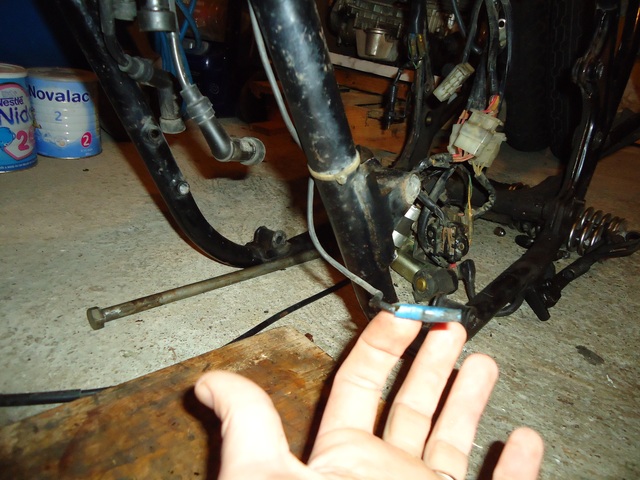

Sinon j'ai une question d'ordre électrique, j'ai ce fil qui descend le long du cadre à gauche qui n'était branché nul part avnt que je sorte le moteur. Est ce que vous savez à quoi il devrait être branché :?:

Re: Restauration K7
Messagepar cacajou » 12 Mai 2020, 04:20
Pour sortir les bagues il faut les couper dans le sens de la longueur.
Ca ressemble à un fil ajouté , bah , tu verra au remontage .

Re: Restauration K7
Messagepar Noyer44 » 12 Mai 2020, 06:26
OK du coup tu les attaques avec quoi? Scie sabre, scie à métaux?
J voudrais pas abîmé le bras :|

Messagepar cacajou » 12 Mai 2020, 06:50
Oui tu passe la lame au travers et si tu attaque un chouilla le bras de 1 dixième ce n'est pas une catastrophe . Vaut mieux éviter bien sur et en général si tu ne laisse que 2 dixièmes de matière avant de toucher le bras ça va suffisamment l'affaiblir cette bague et elle va sortir .

Re: Restauration K7
Messagepar Noyer44 » 14 Mai 2020, 06:28
Bon j'ai réussi à démonter les bagues en les sciant dans la longueur, Merci Cacajou. Elles étaient bien mortes. J me tate entre bague en bronze et kit roulement à aiguille chez VBC je crois. Qu'est ce que vous en pensez?

Messages : 13225
Re: Restauration K7
Messagepar Aurelia B20 » 14 Mai 2020, 08:06
J'ai souvent monté les bagues bronze, aucun problème et moins cher que les roulements aiguille !
Messages : 6862
Re: Restauration K7
Messagepar DIALMAX » 14 Mai 2020, 08:54
On ne changeait pas les bagues très souvent, le problème vient plus du graissage, des aiguilles mal graissées ne tiendront pas plus longtemps à mon avis .
Messages : 3802
Re: Restauration K7
Messagepar Tiger.09 » 14 Mai 2020, 10:06
DIALMAX a écrit :On ne changeait pas les bagues très souvent, le problème vient plus du graissage, des aiguilles mal graissées ne tiendront pas plus longtemps à mon avis .
tout à fait d'accord, sur les trains AR Peugeot Citroën (205, 206, 305, 306, ZX, Xsara, Berlingo et j'en oublie...) les bras de suspensions sont sur roulement à aiguilles et l'absence de lubrification mais surtout la faible amplitude de rotation fait que les aiguilles se matent et finissent pas se bloquer en bousillant les portées
donc... bagues bronze ET lubrification ;) ;)
