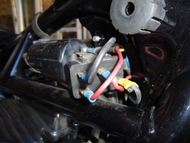

J'ai un souci avec mon coupe circuit qui ne coupe rien!
Un des fils du coupe circuit arrive sur ce relais en haut à droite. Mais je n'arrive pas à localiser ce relais sur le schéma électrique et vu les cosses le branchement n'est pas d'origine. De plus le fil qui part de ce relais en bas à droite n'est pas branché. Est ce que quelqu'un peut me dire comment doit être branché ce relais? Merci.

Et pourquoi le conserver si ce n'est pas d'origine ?
Il faudrait savoir à quoi il sert .
Il alimentait peut-être un phare additionnel ou autre

Normalement , les fils du coupe circuit du commodo droit arrivent et se connectent dans le phare ?

Messagepar cacajou » 06 Mar 2021, 20:17
Oui

Oui les fils du commodo arrivent dans le phare mais il y a un fil du coupe circuit qui repart vers ce relais.
Pour vous ce relais n'est pas d'origine? Du coup le coupe circuit est branché sur quoi?

Il coupe l'alimentation des bobines, alimenté par un fil noir en + 12V après contact, sortie en fil blanc/noir il me semble qui va donc aux bobines ...
Je confirme, ce relais n'est pas d'origine, il devait commander un accessoire comme un phare additionnel par exemple, cacajou a raison :mrgreen:

Après investigations, vous aviez raison l'expérience à parler! ;)
Le coupe circuit a été chuinté pour servir ensuite d'interrupteur surement à un phare additionnelle avec ce relais.
Donc j'ai enlevé le relais et il faut que je rebranche le coupe circuit correctement.
