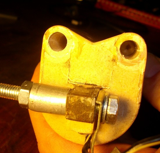

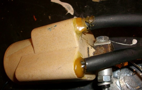

il y a fort à parier que le montage est identique à celui des K5, le câble se chnage bien et on peut même réparer une bobine coupée au niveau de sa sortie
http://cb125k.lebonforum.com/t2309-resurection-d-une-bobine
- Messages : 7278
Re: Restauration Monkey CZ100 "full stock" rouge
Perso j'aurais changé le câble anti parasite, qui avec cet âge là sera responsable de pertes en termes de puissance d'étincelle.
Surr les bobines de P50 et PC50 le câble est maintenu sur la "vis" de sortie de bobine via un petit bout de ce que je pense être du bambou. Ce dernier joue le rôle de cheville (comme dans une charpente traditionnelle) en perçant le câble HT dans son épaisseur, évitant ainsi qu'il ne sorte de la bobine. après le tout est noyé dans une sorte de résine.
si les résistances sont bonnes et que tu n'as pas peur d'une panne à la moindre projection de flotte, le couper un peu et assurer un peu d'étanchéité entre câble et gaine de protection peut être effectivement réalisé avec de la gaine thermo.
Mathieu
- Messages : 7278
Suffit qu'une andouille comme moi veuille l'utiliser pour monter aux millevaches
Et puis si c'est un ayatollah qui l'achète, cette mob passera plus de temps à être nettoyée qu'à rouler, du coup risque d'infiltration d'eau dans le câble, et ça marche plus, ça serait ballot
