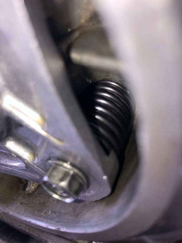

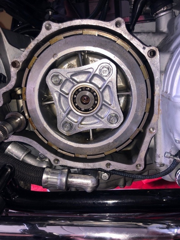

Bon voilà les photos des long ressorts montés qui n'ont plus assez de place entre les spires pour bien fonctionner !
et selon la référence envoyée en 2020 par CMSNL il s'agit de 220041-410-000 VESRAH en pièces de remplacement mais sûrement mal étiquetés car sur une autre petite étiquette VESRAH référence SK-110 ce serait des ressorts pour CB750 mais de 1991 à 2003 DONC PAS POUR LA 750 FOUR K !
J'ai donc commandé illico 4 ressorts pour FOUR K7 en référence 22041410000 qui correspond à la deuxième série de moteur K7 car le mien qui est dans des carters K6 (avec le bon axe de transmission K6 pour les roulements) porte le numéro 2736138.
J'espère avoir trouvé mes deux problèmes entre le disque métal double mal placé dans la noix et ces 4 ressorts trop longs!
