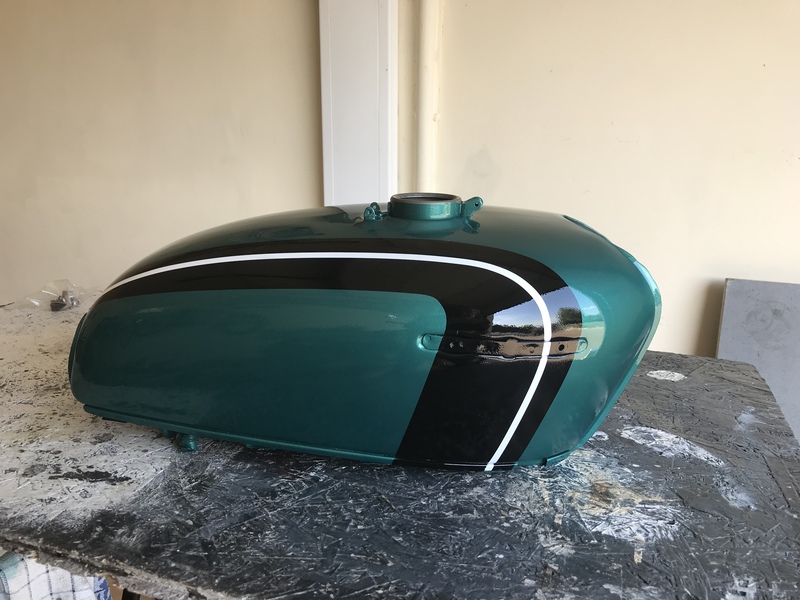

Ho tu sais je galère bien quand même Alain, le résultat peau d’orange du réservoir ne me plaît pas
Je ne sais pas si c’est ma façon d’appliquer le vernis ou le pistolet ou le vernis lui-même qui me donne ce résultat

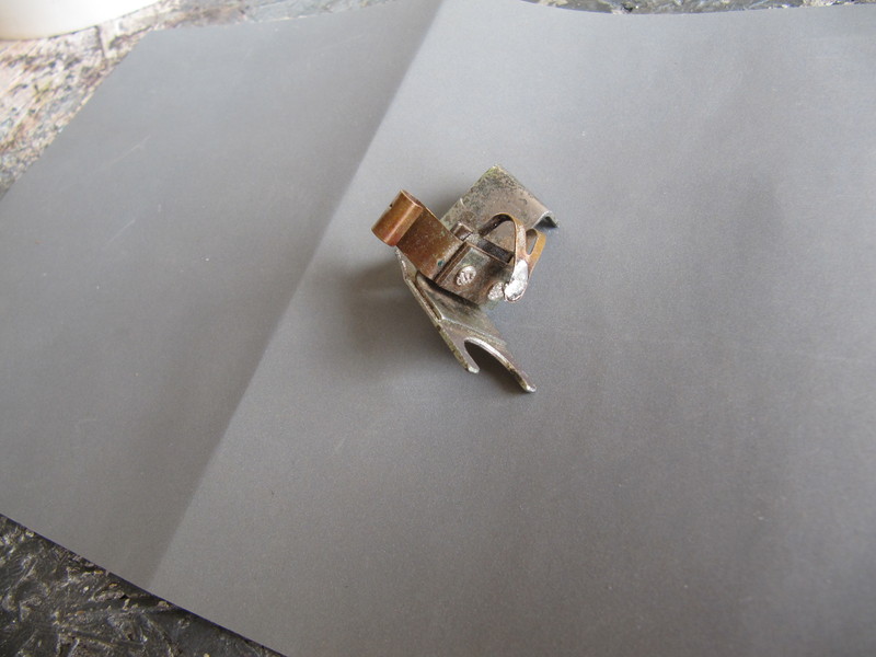

En voici un exemple, dépose d’un point de soudure à l’étain sur le contact de point mort

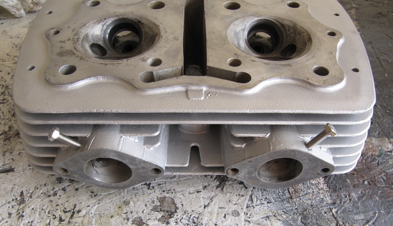

J’ai percé et taraudé à 5 mm les pipes d’admission pour les futurs réglages des dépressions des carburateurs

NUAGE71 a écrit :En parallèle je m’occupe du réservoir et là c’est une autre aventure![]()
J’ai collé décollé et recollé…… des dizaines de fois les filets pour avoir le résultat voulu
C’est pas trop mal mais je vais peut-être poncer de nouveau avec du 1 500 - 2 000 pour avoir un rendu moins granuleux et vernir à nouveau
Mon conseil pour la peau d'orange quasiment inévitable avec les vernis actuels : d'abord faire une couche de plus lorsqu'on passe le vernis, ensuite ponçage 1500-2500-5000 et surtout polish dernière pour redonner la brillance.

Merci du conseil
J’ai poncé avec du papier 1 500 et 2 000 pour faire disparaître le maximum de pelure d’orange
puis bien essuyé au chiffon humide puis une couche de vernis assez chargé, cette fois-ci ça brille et c’est pas mal du tout
Je vais voir si je laisse comme ça ou si je polish

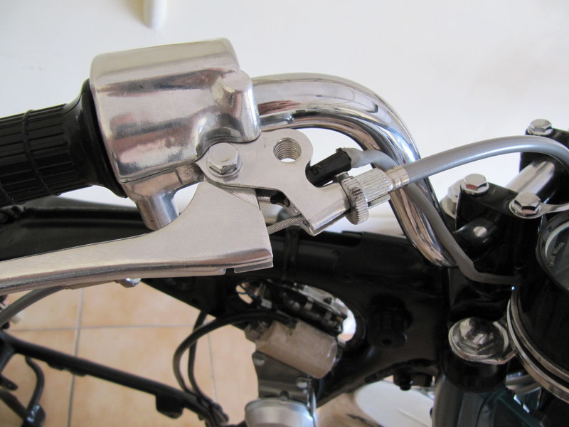

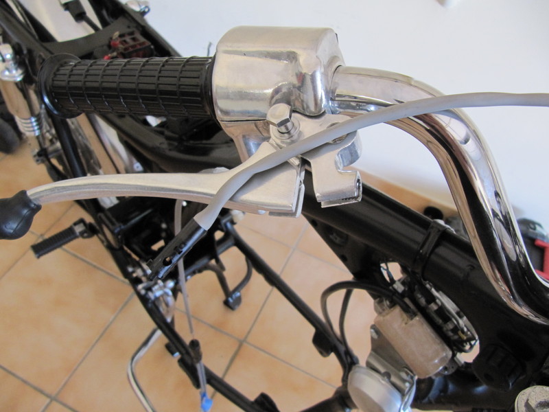

Je termine le câblage, mais je constate qu’il me reste un fil non branché dans le bol, vert et rouge donc commande feu stop, en regardant je m’aperçois que j’ai oublié le faisceau de 2 fils du frein avant
Pas étonnant que cela m’est échappé en plaçant le commodo droit, ce n’est pas le bon que j’ai acheté neuf lors d’un marché à Replonges
J’ai tout de même réussi à le transformer en perçant à 8 mm et en meulant un poil pour créer une encoche pour empêcher le contacteur de tourner
Cette modification est réalisable si le changement du câble de frein avant avec le contacteur intégré n’est pas possible
du coup l'emplacement du rétro a changé où c'était comme çà avant je me souviens plus très bien
t'as pas réussi à remmettre propre les anciennes??
