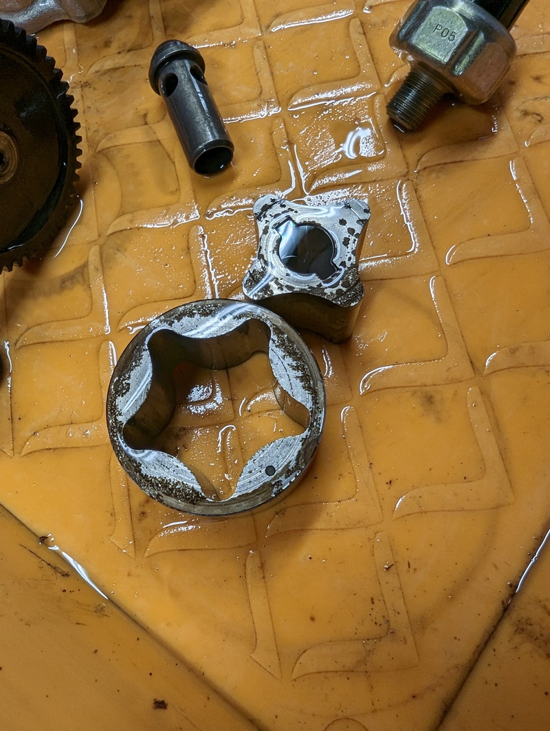

- rouille sur les pièces de pompe à huile. les côtes ont été vérifiées et on est large.

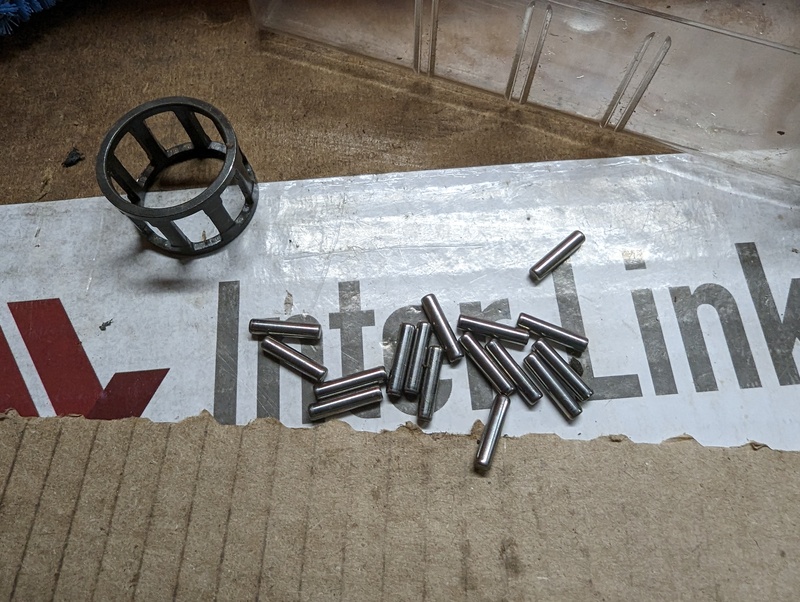

- Roulement à aiguille de la boite de vitesse : sur deux roulements à aiguilles ces dernières restent en place. Mais sur un autre roulement, les aiguilles s'en vont. est-ce normal et il faut juste bien les remettre (ce que j'ai fais) ou le roulement est usé et cela ne devrait pas avoir ce comportement ?

garion91 a écrit :- rouille sur les pièces de pompe à huile. les côtes ont été vérifiées et on est large.
Pas grave, cela prouve seulement que l'huile n'a pas été changée pendant pas mal de temps, d'où de l'eau dans l'huile par condensation ...
Quand tu dis large, tu veux dire dans les tolérances ? :mrgreen:
garion91 a écrit :- Roulement à aiguille de la boite de vitesse : sur deux roulements à aiguilles ces dernières restent en place. Mais sur un autre roulement, les aiguilles s'en vont. est-ce normal et il faut juste bien les remettre (ce que j'ai fais) ou le roulement est usé et cela ne devrait pas avoir ce comportement ?
Je ne vois pas où se situe ce roulement ? Tu peux le remonter et vérifier les jeux pour savoir s'il est OK

Aurelia B20 a écrit :Pas grave, cela prouve seulement que l'huile n'a pas été changée pendant pas mal de temps, d'où de l'eau dans l'huile par condensation ...
Oui, c'est ça :)
Aurelia B20 a écrit :Je ne vois pas où se situe ce roulement ? Tu peux le remonter et vérifier les jeux pour savoir s'il est OK
A priori c'est la pièce 24 dans la fiche (https://www.cmsnl.com/honda-cb500k1-four-france_model14662/partslist/E16.html)
