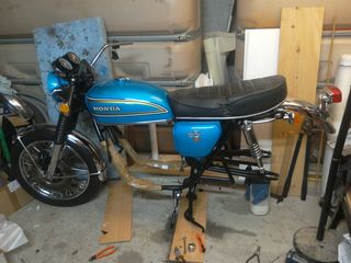

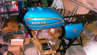

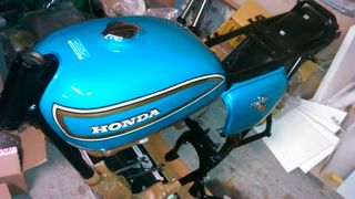

Messagepar Jean-Marc » 10 Aoû 2023, 21:22

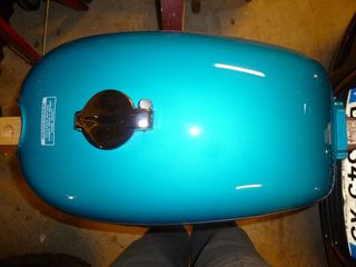

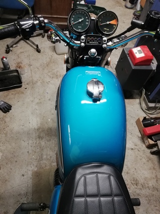

Voici pour l'habillage. Réservoir traité restom. La déco du réservoir est une K6 sans le noir. Et le bol est coloré façon K0. Mais c'est un peu ma personnalisation de la moto à mon goût :roll:
Avant
Après
Avec l'autocollant qui fait bien :lol:
Voilà :D
Messages : 3815
Re: Restauration de ma K2 de 1973
Messagepar Tiger.09 » 11 Aoû 2023, 05:07
joli projet avec quelques petites entorses à l'origine mais c'est ton projet
j'aime bien la couleur mais je ne pense pas que ce bleu/vert ait existé sur les 750 ni même chez Honda :roll:
bon courage pour la fin ;)

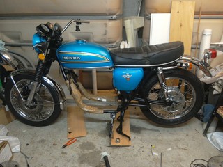

Voilà encore quelques images de la partie cycle.
Tout est prêt il y a juste à terminer d'assembler le moteur :(
