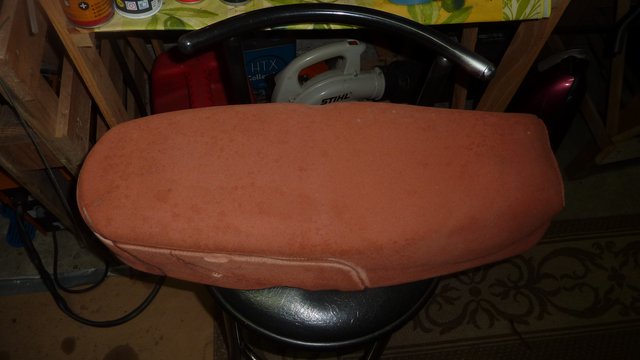

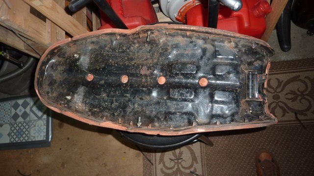

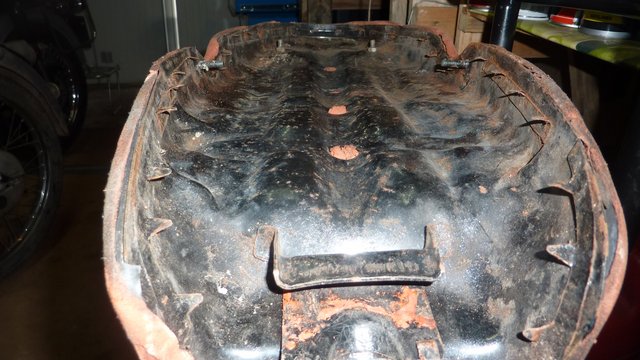

J'ai commencé à deshabiller la mamie ((elle a pas trop rougie, ni moi non plus)) pour lister tout ce que je vais avoir besoin
le dessous de selle est très légèrement rouillé en surface et tous les picots pour la housse sont là et entiers. la mousse est un peu sèche mais ne part pas en poussière ce qui me fait penser qu'elle n'a pas passé trop de temps sous la pluie

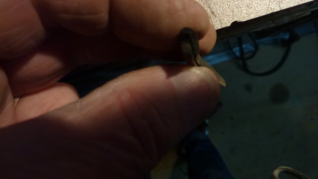

seul bémol, cette partie en caoutchouc qui longe le dessous de la selle afin que la housse ne se coupe pas. J'en ai déjà acheté par hasard une fois, pile poil ce qu'il me faut, mais je ne me souviens plus où et surtout comment ça s'appelle

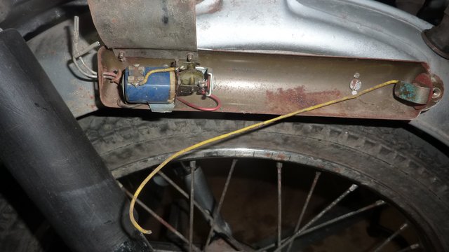

la petite boîte fixé sur le garde boue arrière c'est çà
[/url
dedans il y avait cette pièce, et de quoi loger des piles
toute façon le garde boue est plein de trous fissuré donc commande

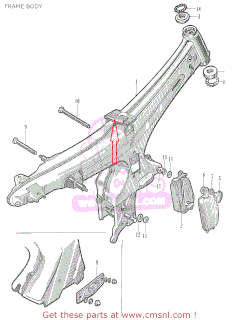

oui aussi j'allais oublier ce caoutchouc qui s'adape sur le cadre et reçoit la selle une idée où ça se trouve

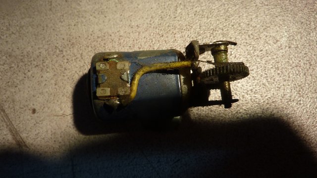

[/urldedans il y avait cette pièce, et de quoi loger des piles
