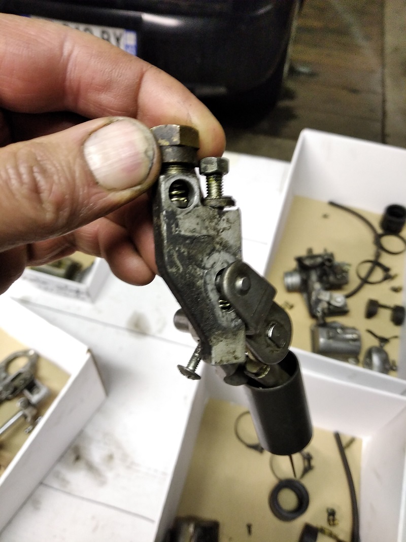

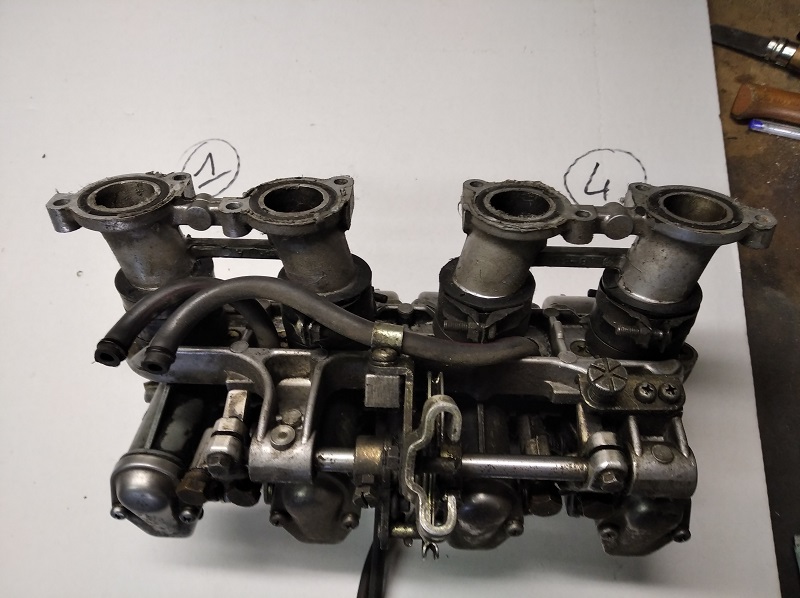

J'ai ouvert la rampe de carbu, et j'ai découvert des bricolages divers et variés :
Une tôle d'attache entre carbu cassée :
Un boulon d'origine remplacé par un vis poêlier dont la tête dépassait, sans la tôle de maintien
Un ressort de maintien de gicleur, remplacé par une tôle maison:
Il manque un cache poussière, sur un axe de commande :
Une salade de vis de tout type pour les couvercles de cuves
J'avais une commande à passer donc j'en ai profiter, pour commander ces bricoles. Par contre impossible de trouver le joint cache poussière seul en neuf. Je vais être obligé de commander un axe complet, seulement pour avoir le joint

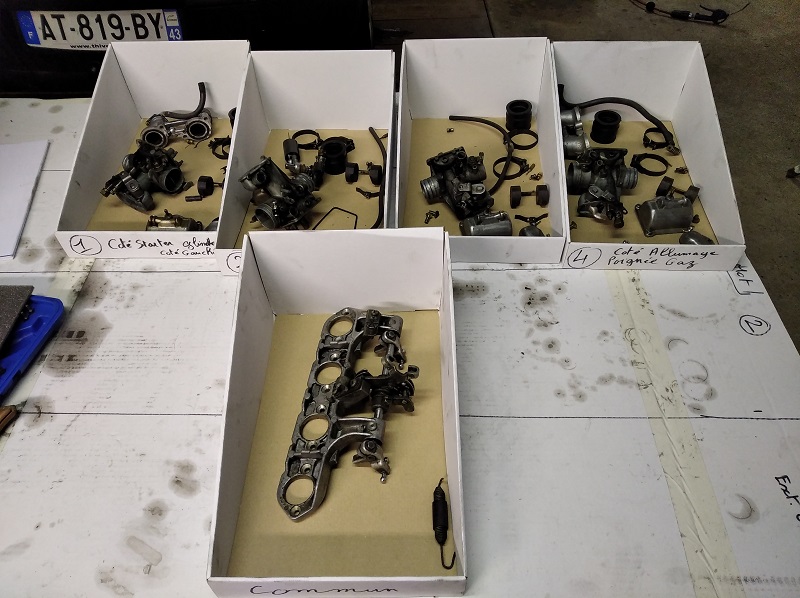

Tout est ouvert, prêt à passer à l'ultrason :

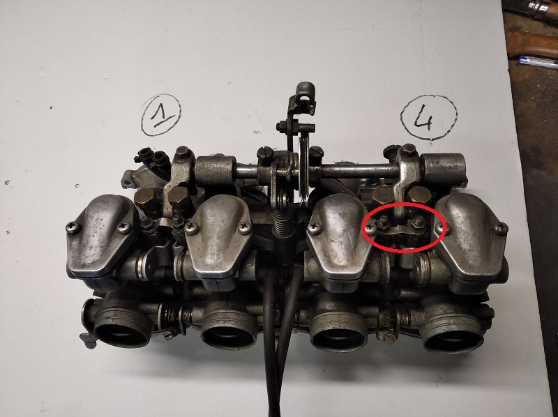

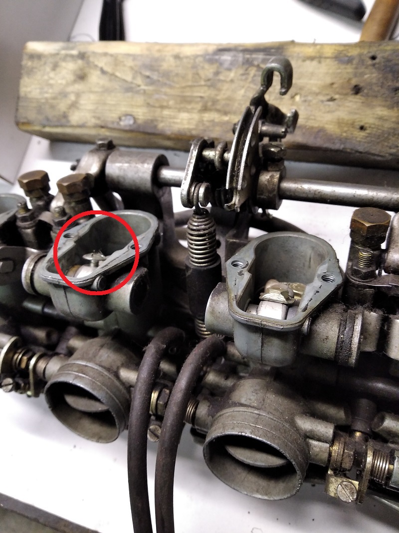

Certains coupait la petite tôle de jonction expliquant que la synchro était plus facile, ca ne sert à rien.

Jacky à raison , il faut impérativement conserver cette tôle élastique entre les carbus et surtout ne pas la remplacer par une non flexible

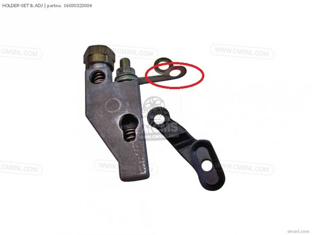

Oui, c'est bien ça, il me manque la petite tôle que tu as entouré en rouge et le joint cache poussière juste en dessous.
Mais le prix pique les yeux
Surtout les yeux d'un Auvergnat
Je vais essayé de trouver une autre solution...
