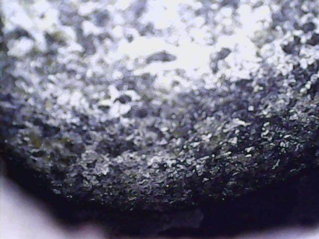

Allez, pour se dire que cela pourrait être pire, une petite devinette pour vous. Qu'est-ce qu'on trouve par 2 sur une 450 et qui ressemble à la face caché de la lune ?
Voici la photo des objets en question prise à la caméra endoscopique
Quand vous aurez trouvé vous comprendrez pourquoi je vous disais que cela pouvait être pire

En 1 : Piston, en 2 : Soupape

Vu son état "avancé", je me doutais que cette mob avait passé une partie de son sommeil au bord de la mer, sur la côte Atlantique peut-être ?
Mais là, l'état du cylindre - piston est très inquiétant, même pas sûr qu'un réalésage suffise, normalement il ne devrait y en avoir qu'un sur les 2 dans cet état, celui qui avait une soupape restée ouverte ?
Je crois que tu devrais quand même bien tout regarder et tout démonter avant de faire des achats de pièces, je ne suis pas sûr que le jeu en vaille la chandelle avec une base aussi corrodée, rien que toutes les pièces chromées de la partie cycle vont coûter une fortune pour les remettre en état ...

Si le ou les cylindres sont dans cet état je n'ose imaginer la corrosion des barres de torsion de rappel des soupapes .
Et si tel est le cas c'est la casse assurée dès les premières montées en régime

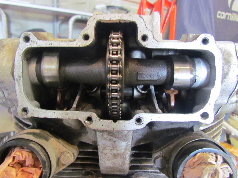

Bon, en attendant de recevoir mon dérive chaîne (oui une restauration complète c'est aussi l'occasion de s'équiper un peu bien que je reconnaisse que cet outillage est plutôt basique...), j'ai ouvert les caches des arbres à cames
Vu comme ça et en faisant abstraction des photos précédemment postées, il paraîtrait presque beau vous ne trouvez pas ?

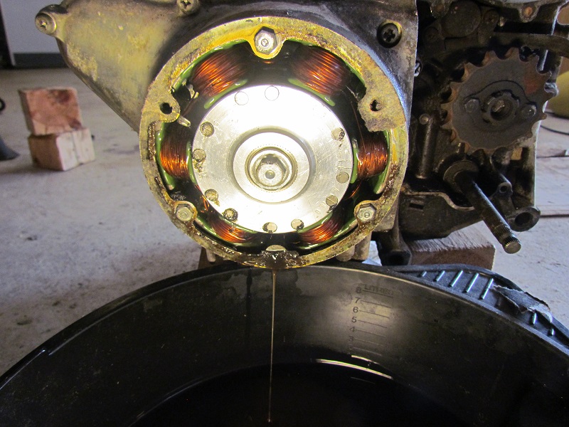

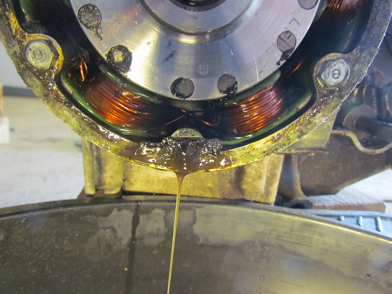

J'en ai profité pour ouvrir le cache de l'alternateur afin d'avoir accès à l'écrou centrale pour tenter - sans trop y croire ni forcer - de faire tourner le moulin. Et alors la... surprise... J'en ai déjà vu des trucs bizarres mais de l'huile sortant par l'alternateur, c'est tout de même pas commode

Oui l'arbre à cames est beau par rapport au reste. L'écoulement d'huile sous le rotor est normal. Pour les vis tu pourras toujours poser des hélicoils, mais tu n'en es pas là, c'est le démontage total et le diagnostic qui suivra qui seront déterminants...
