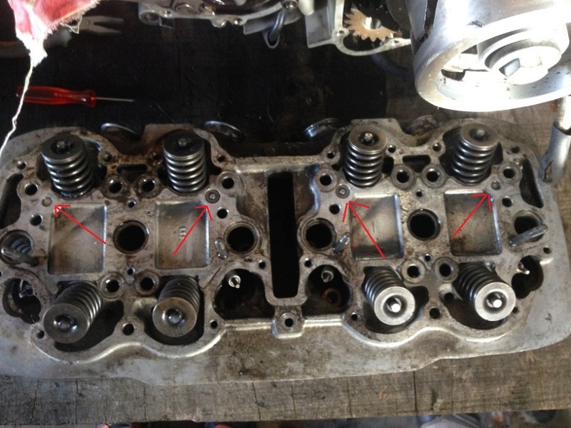

sortirles gicleurs de graissage de la culasse
Messagepar Nono84 » 12 Mar 2019, 16:10
Bonjour à tous
Le projet avance bien. J'ai attaqué le moteur, ou du moins son nettoyage pour l'instant.
Je me pose la question de comment enlever les gicleurs marqués par les flèches rouges, à la fois pour ne pas les perdre et aussi pour bien les nettoyer (j'ai déjà ôté les toriques)/ Ça sort comment ?
Merci pour votre aide.

De quels gicleurs et de quelles flèches rouges parles-tu ? :?:
J'ai déplacé ton message ici, inutile d'ouvrir un nouveau post à chaque question pour une même machine.

Je pense que notre ami parle des gicleurs d'huile .
Une petite vis parker et tu tire , en principe ils ne sont pas montés serrés.

Oups ... photo oubliée :oops:
Merci Patrick, je vais voir de suite ...
