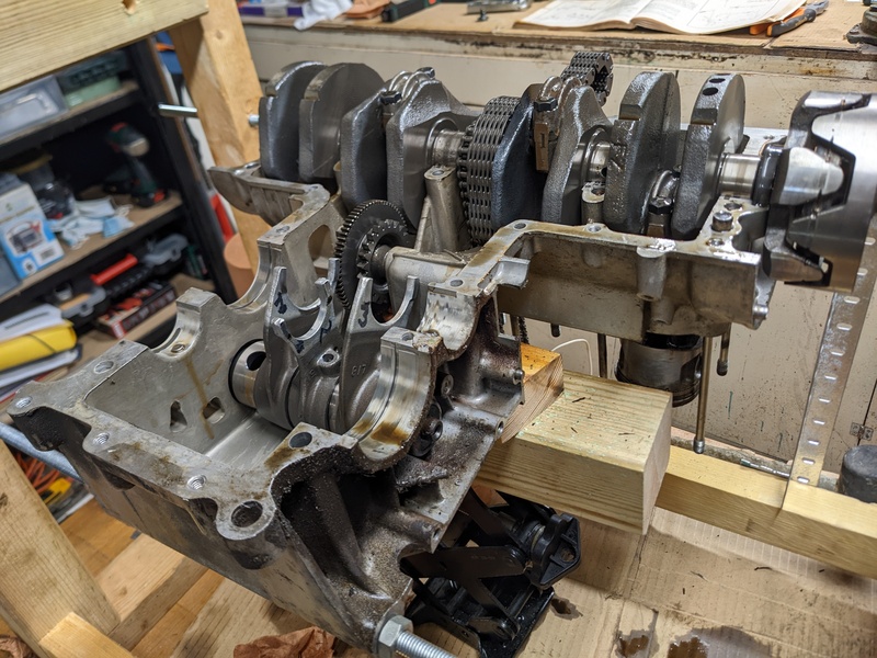

Demi carter sup :

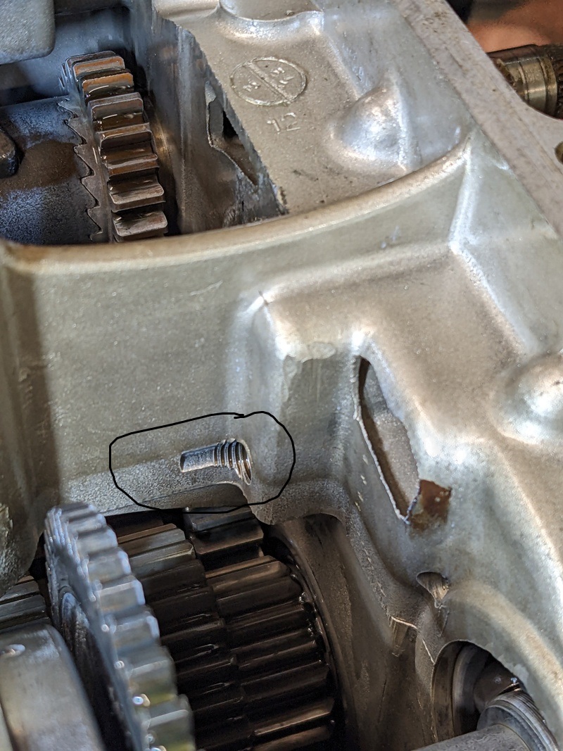

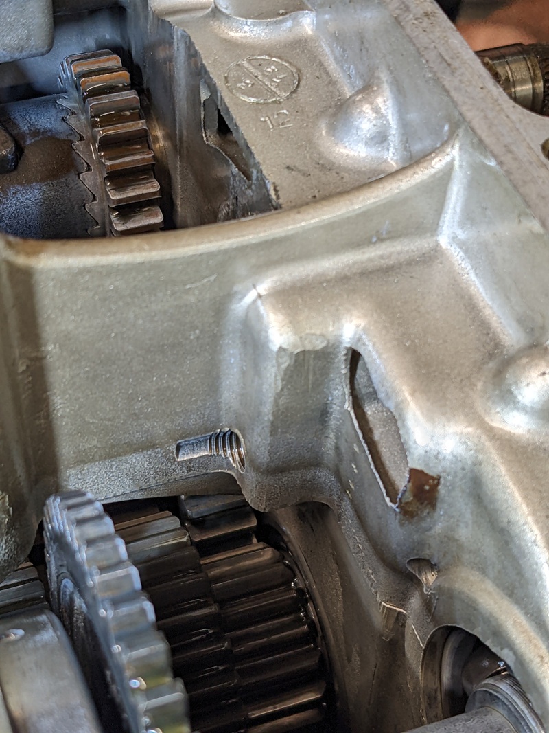

Des petites marques mais je ne sais pas si c'est important ou juste ca arrive :

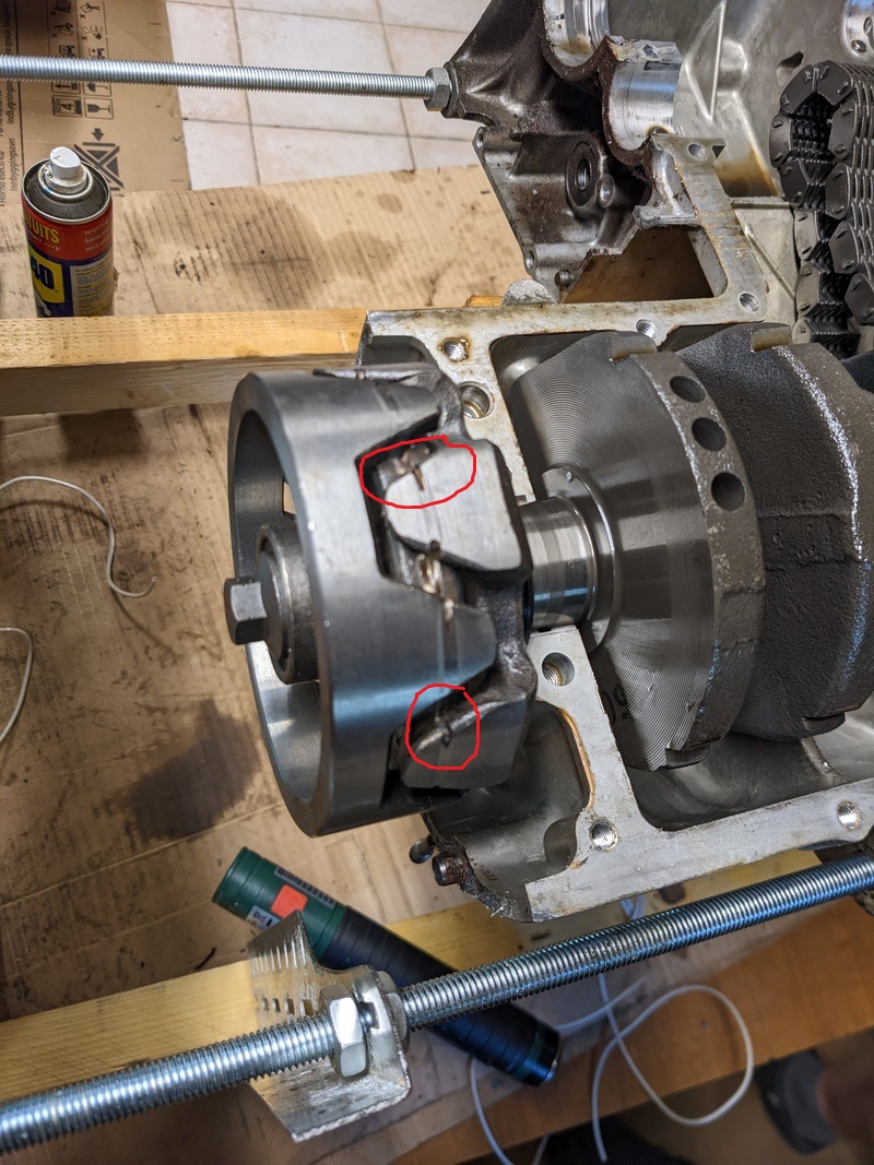

Et la partie rotor qui a des marques mais aucune idée aussi de la normalité :

C'était plus les "rayures" près du roulement à billes sur la 3 ième photo et les "aplats" au dessus du filetage de la seconde photo.
Le reste est propre, pas de dépot ou presque dans le demi carter inférieur. Pas de limaille, débris ...

Re: CB500 Four K1 - Sebastien
Pour moi rien d'inquiétant, mais ma vue n'est plus aussi bonne
Une bielle rouillée , on en voit souvent sur les moteurs qui sont restés inactifs durant une longue période , c'est dû à l'humidité
