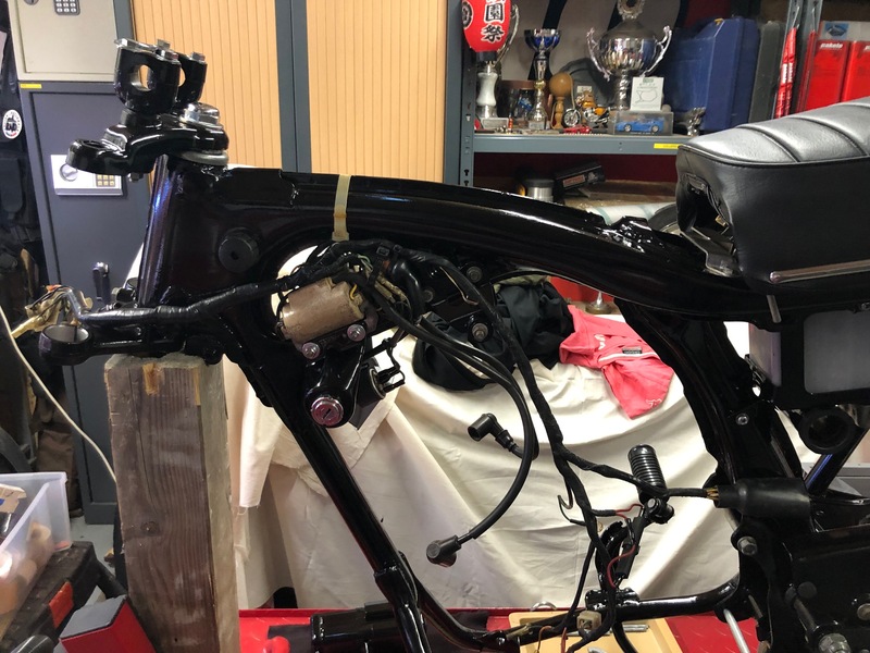

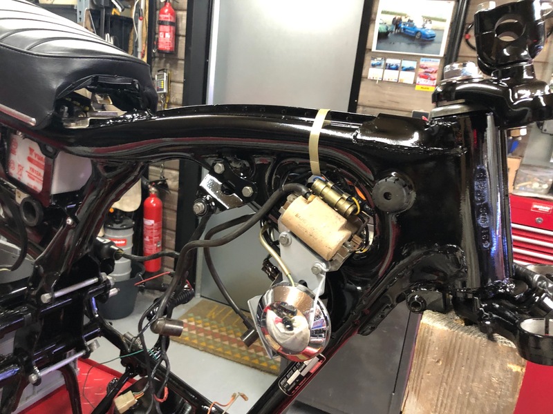

Aujourd'hui j'ai commencé à remonter le faisceau électrique origine HONDA, le klaxon, les bobines NIPPONDENSO, le contacteur à clef et comme à chaque fois, je dois faire attention à faire passer le faisceau aux bons endroits, alors j'avance doucement !

Bobines et contacteur a clés ne vont pas gener pour la remise en place du moteur ?
Parfois c'est tellement juste , que le faisceau gene aussi.
Messagepar SPEEDYJLO » 20 Mar 2022, 22:57
Comme la plupart des HONDA de cette époque, le moteur sort sur la droite, je devrais pouvoir le remettre sans trop en baver ! Et si jamais cela gêne, je démonterai, j'en suis plus à ça près ! :mrgreen:
Messagepar PHILBOIS » 21 Mar 2022, 06:35
C'est quoi cette marque speed??
Messages : 1701
Messagepar jeronimus76 » 21 Mar 2022, 06:37
Pas de peinture epoxy a cet endroit pour ne pas masquer les numéros de cadre.
Messagepar SPEEDYJLO » 21 Mar 2022, 07:05
jeronimus76 a écrit :Pas de peinture epoxy a cet endroit pour ne pas masquer les numéros de cadre.
Et oui c'est Jeronimus76 qui a donné la bonne réponse, lorsque j'ai peint le cadre j'ai tout simplement passé un léger voile de peinture sur le numéro de cadre gravé à froid (contrairement au reste du cadre) afin que le numéro reste lisible et authentique sans aucune ambiguïté ! :mrgreen:
