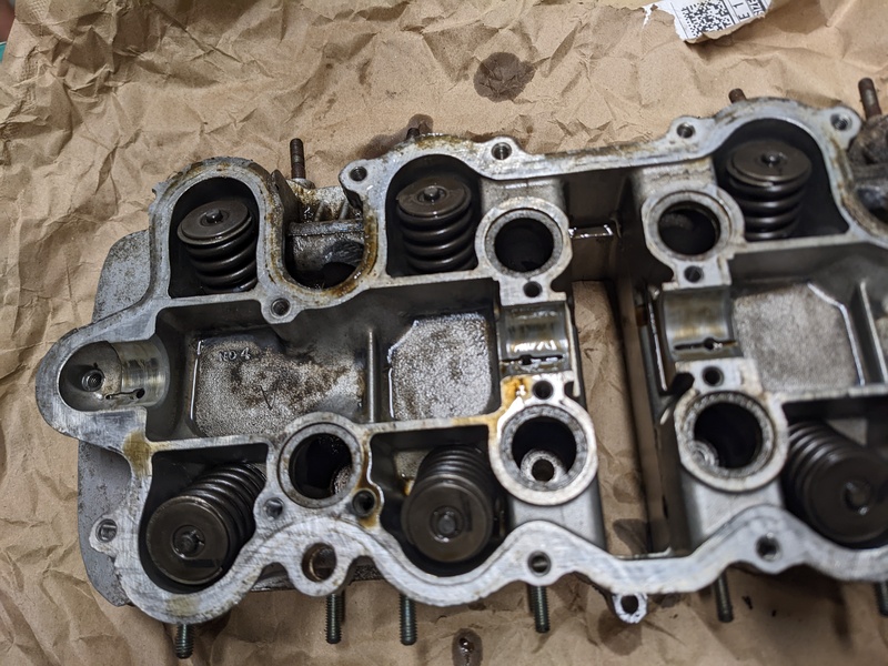

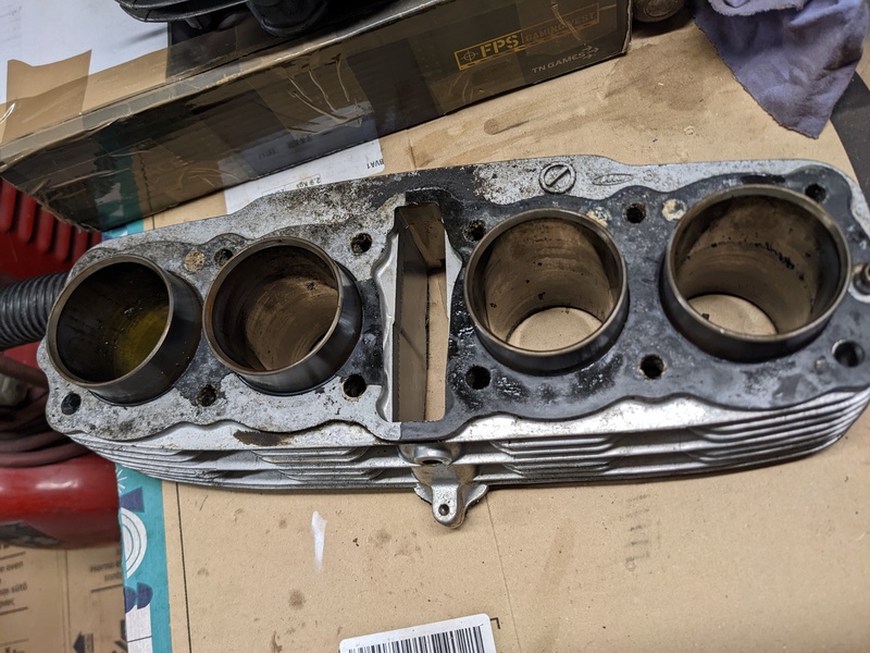

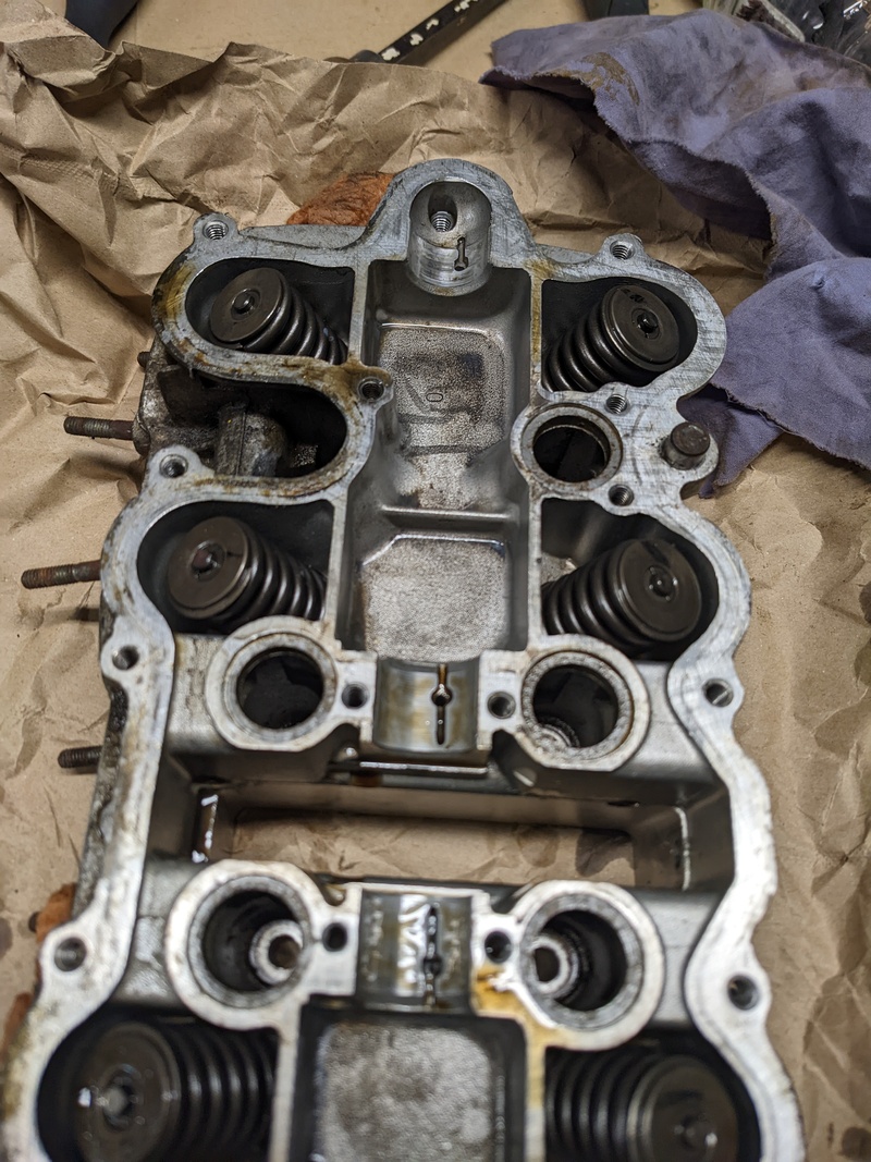

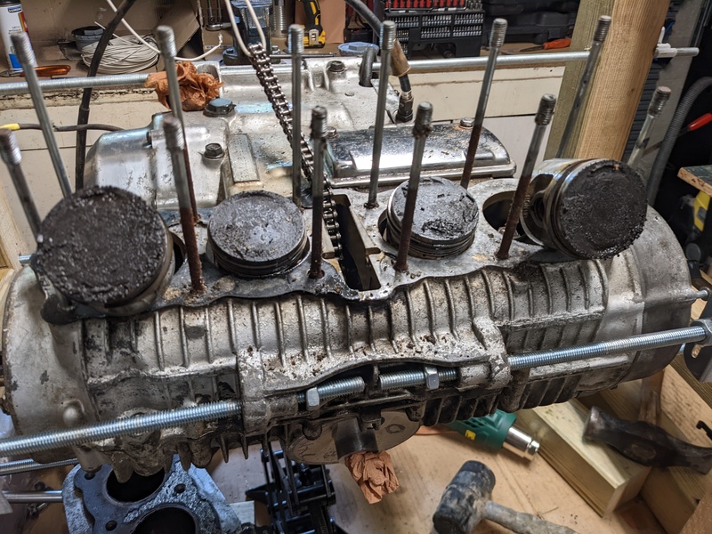

journée qui fait croire qu'on a avancé ! Donc hier on a finalement :

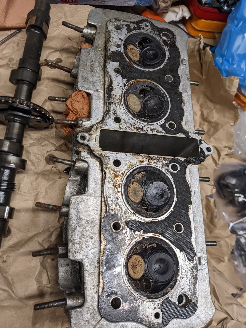

- enlevé la culasse & AAC : semble propre, pas de marquage sur l'AAC ou là où il tourne.

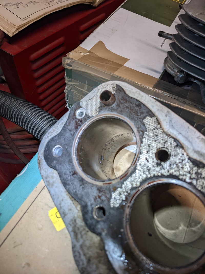

- enlevé le bloc cylindre : les cylindres semblent propres sans marques (photos sans nettoyage des saletés des pistons)
On voit les pistons, pas de segments cassés. Par contre c'est cracra :D
- enlevé le couvercle gauche (là où il y a la pompe à huile)
- virer enfin la chaine secondaire bien sale
- dévisser le couvercle droit : par contre il veut pas venir ce couvercle même en chauffant, maillet caoutchouc... Une idée pour éviter les soucis ultérieurs?
Le tendeur de chaine semble ok. je dois faire une photo. Oublié hier
Pour la chaine de distrib je ne sais pas mais je me dis qu'il vaudra mieux repartir sur neuf j'imagine.

Eh ben il est pas neuf celui la !!! Il a dû voir des paquets de kilomètres.
Les cylindres seront à faire vérifier par un rectifieur ou quelqu’un d’outillé car ils semblent très usés …

Mathieu Viollet a écrit :Eh ben il est pas neuf celui la !!! Il a dû voir des paquets de kilomètres.
Le moteur a 18500 km. Ça me semblait pas énorme.
Peut être après un petit nettoyage ça sera plus représentatif.

Il tournait au mélange a combien de % ?
Il est bien encalaminé, quelle utilisation il a subi ? C'est vrai qu' à 80 .......!

A l'époque il tournait au super de l'époque.
Et il roulait tranquille en général avec quelques excès probables le père :D

C’est étonnant pour un moteur si peu kilometré. Il roulait sur de longues distances ou bien de très courts trajets à froid?

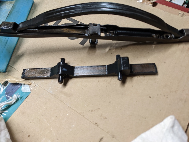

Photo du tendeur de chaine de distrib :

Messagepar cacajou » 12 Sep 2022, 07:19
Un peu marqué , mais on a vu pire
Si la matière n'est pas craquelé , pour moi c'est remontable

Messagepar garion91 » 12 Sep 2022, 07:26
Merci ! Ca n'est pas craquelé de mémoire visuelle mais je ferai une inspection plus poussée.

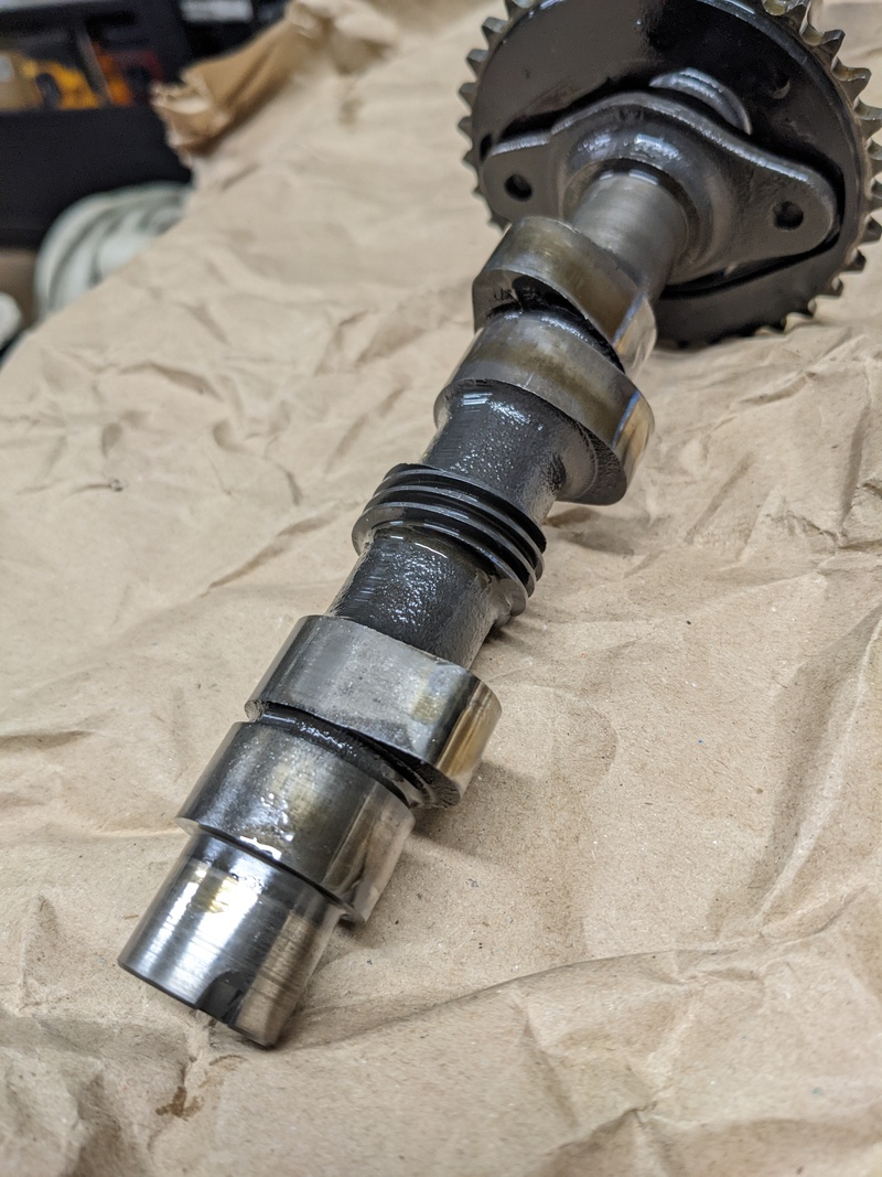

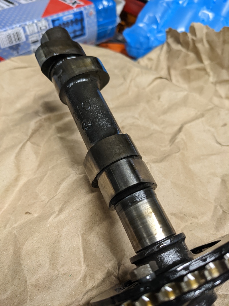

Je regardais pas mal de post et de photo et une question me vient : en générale les soupapes sont calaminées noires des deux côtés (combustion, échappement). Sur la mienne, elles sont noires d'un côté et ocre de l'autre. Quelle est la signification de ces couleurs?
Merci pour tout !
