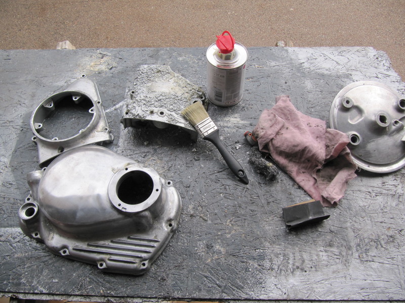

Les carters ont été peints en gris alu, l’opération de décapage chimique est longue et pas très interessante

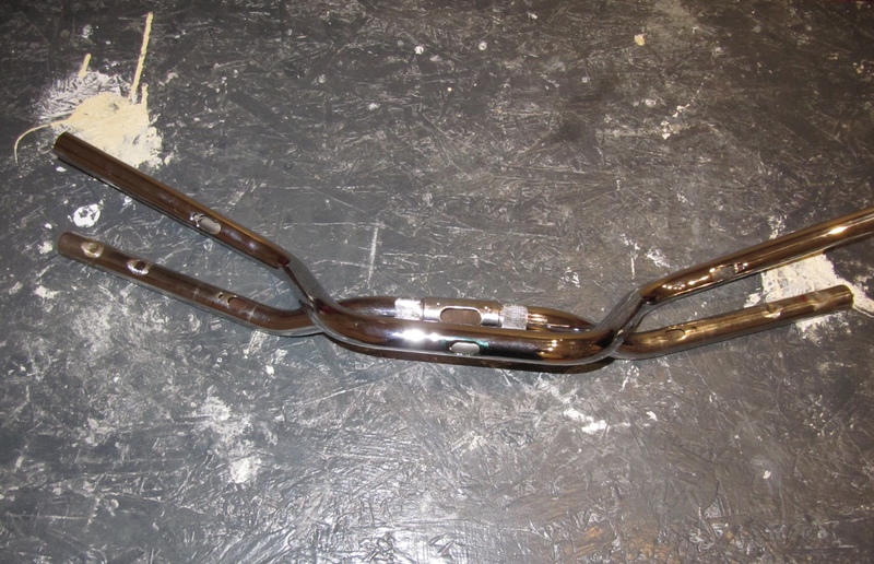

J’ai reçu le guidon en moins d’une semaine et pas de frais en supplément

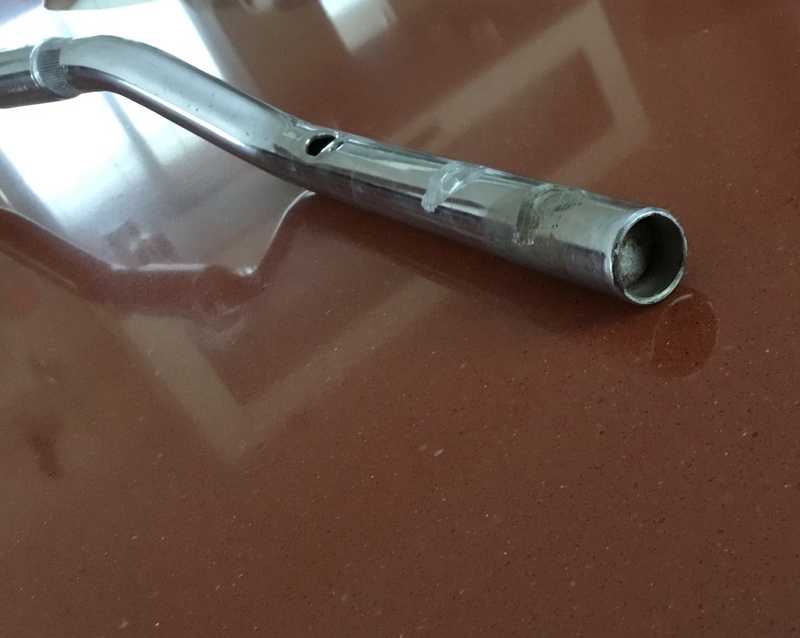

Comme l’avait précisé Alain ce nouveau guidon est plus léger, un peu à cause du tube qui est légèrement plus fin mais surtout parce que il n’y a pas de rond de diamètre 19 mm de chaque côté, je pense que je vais en rajouter et en profiter pour les faire dépasser de 20 mm car le perçage pour le pion du commodo est décalé lui aussi de 20 mm par rapport au guidon d’origine. Il faut également que j’élargisse un peu le trou central.
Sinon le chrome est très joli et je suis assez content dans l’ensemble

Les bout de fer plein à chaque bout ont une utilité, limiter les guidonnages, pour le poids il y a aussi le renfort au centre du guidon.
En accessoire on trouvait des embouts de guidon en acier pour servirde contrepoids

Fastidieux comme travail, le décapage, c'est vrai, mais le résultat en vaut la peine.

DIALMAX a écrit :Les bout de fer plein à chaque bout ont une utilité, limiter les guidonnages, pour le poids il y a aussi le renfort au centre du guidon.
Merci Dialmax pour cette explication
Le guidon a un peu changé car sur ceux que j'ai eu, les perçages étaient où il faut et surtout le central à la bonne taille, je n'ai rien eu à agrandir. Là, la différence est énorme et le faisceau ne passe pas ! Ce n'est pas forcément facile à agrandir en fonction de l'acier.

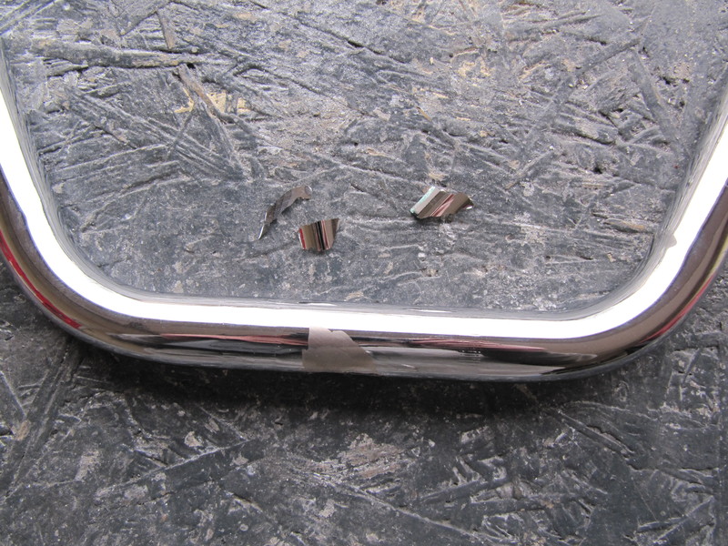

Rien ne va plus
j’ai voulu agrandir le trou central qui permet le passage des fils des commodos et effectivement comme le signalait Alain le métal est très difficile à usiner même avec une dremel, après bien des efforts j’ai vu le chrome se détacher du métal comme une épluchure de pomme
J’ai fait un mail hier au vendeur et un mail à eBay ce matin et j’ai reçu un remboursement cet après-midi
Plus qu’à me remettre en chasse d’un *vrai haut guidon*
