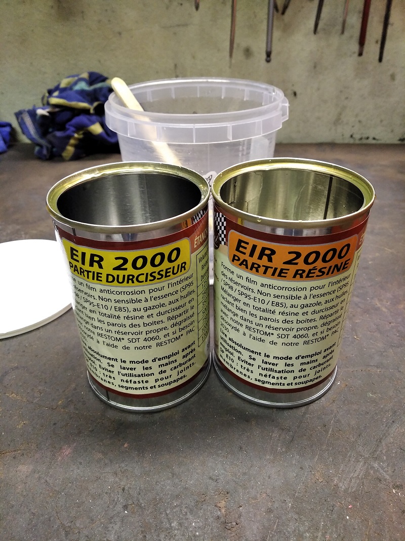

Allez pour changer un peu de la mécanique hier soir j'ai bossé sur le réservoir :
Phosphatage :
Résinage :
Phosphatage :
Résinage :
