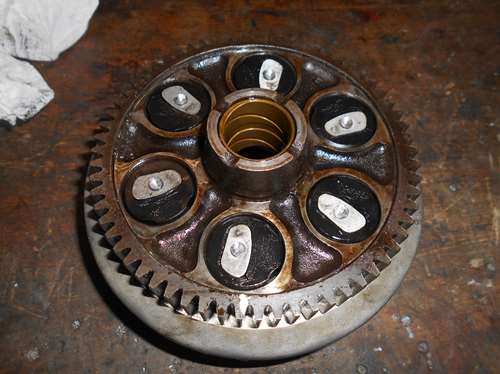

La chaîne primaire qui bat, ou bien le tendeur de distribution qui fait mal sont travail. Ils sont souvent forcés et la crémaillère le commandant ne fonctionne plus, bloque et la tension n’est pas assurée par l’a patin tendeur. Tu l’as vérifié ?
Si la chaîne primaire est neuve le claquement peut venir des amortisseurs de couple qui se trouvent sur l’arbre intermédiaire qui sont tassés, ça peut provoquer un claquement à bas régime et ça disparaît dès les intermédiaires

Es-tu sur que le tendeur de distribution est bien engagé dans son logement inférieur ?
Comme le précise Mathieu , les silend bloc de primaire sont-ils neuf ?
Il y en a aussi dans la cloche d'embrayage , mais presque impossible à trouver

Salut, Oui j'avais vérifié le tendeur, il était bien en place, par contre non, je n'ai pas changé les silentbloc de primaire, pour être franc, je viens de découvrir leur existence :oops: :shock: . Je n'avais pas désaccouplé les pignons de l'arbre primaire, il n'y avait pas de jeu particulier, je ne pensais qu'il y ai des silentblocs à l'intérieur. :evil: donc j'ai remonté tel quel.

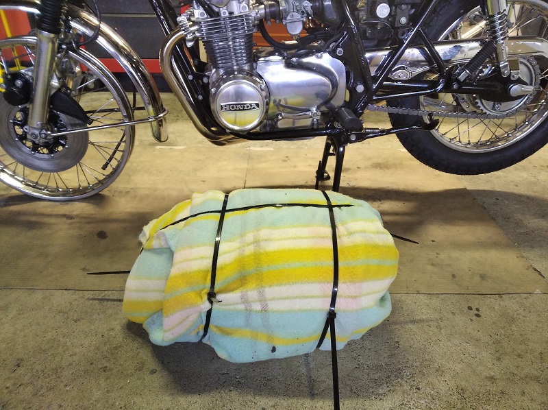

Sinon, j'ai aussi purger les freins avant, avec du liquide silicone :
J'ai poncé le réservoir, j'ai découvert à peut près toutes les couleurs de l’arc en ciel :lol:
Je l'ai passé au dégraissant Restom. Il a passé l'aprèm au chaud, un peu remué de temps en temps :D L'intérieur était pas trop dégeu, ni trop rouillé, mais je vais le résiner quand même.
