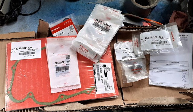

03 octobre: Le colis de VBC est arrivé (rapide! merci Olivier), je vais pouvoir mettre le carter d'huile en place ....
Mais avant déclarations sinistre à l'assurance (tempête ALEX) j'ai un arbre de plus de 20 m de haut qui est tombé à la porte de l'atelier en faisant exploser le cabanon des enfants !!! ... et il va falloir sortir la tronçonneuse ... :cry:
Dimanche 04/10: je commence à vider l'ancien carter bas pour placer les pièces dans le nouveau ... ;)
