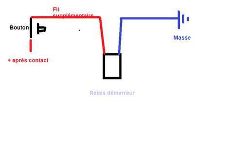

cacajou a écrit :Donc on est bien d'accord que le fil noir sortant du commodo droit envoi du +
Alors c'est tout simple
J'ai dessiné le + ( soit ton fil noir) en rouge pour que ce soit mieux visible .
Mais attention , il faut que ton relais soit bien avec deux fils indépendant et pas avec le + repris sur la grosse borne .
Je n'ai pas exactement la section en tête mais je dirais 1,5 mm 2 et bien sur il faut le gainer

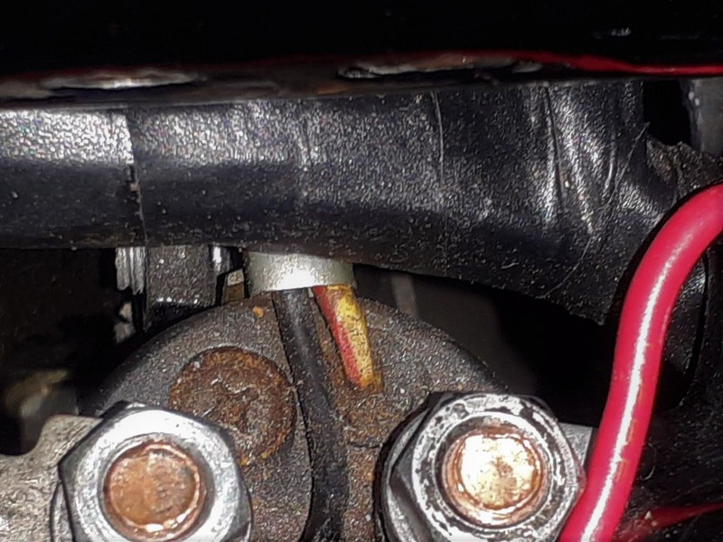

le fils Y/R et le Bk entrent directement dans le relais !!! :roll:
J'ai trouvé 2 m de fils en 2mm avec gaine.

Messagepar cacajou » 27 Mar 2022, 09:06
OK.
Donc si tu as du + en sortie de ton bouton, tu le raccorde sur le fil noir du relais et tu branche le Y/R à la masse
L'inverse fonctionnera aussi

Messagepar Leenane » 27 Mar 2022, 10:09
le noir aussi rentre directement dans le relais, donc je raccorde les 2 fils à quel endroit ?.... je m'y perds un peu :oops: :oops:
