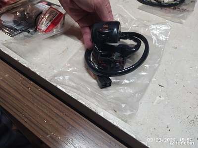

Pour compléter les photos des commodos, voici les fils qui sortent des différents faisceaux:
COMMODO GAUCHE: clignotanrs et avertisseur inclus appel de phare
Noir BK
Vert clair LG
Orange O
Bleu clair LB
Gris GR
Bleu B
COMMUTATEUR DE PHARE (Galette)
Noir. BK
Marron/bleu BR/B
COMMODO DROIT (Démarreur; contacteur d'éclairage )
Bleu B
Marron/ blanc BR/W
Blanc W
Jaune/ rouge. Y/R
Marron/ bleu BR/B
Commutateur d'allumage
BK
BK/W
Noir BK
Vert clair LG
Orange O
Bleu clair LB
Gris GR
Bleu B
Noir. BK
Marron/bleu BR/B
Bleu B
Marron/ blanc BR/W
Blanc W
Jaune/ rouge. Y/R
Marron/ bleu BR/B
BK
BK/W
- Messages : 1912
Re: Renaissance 750 k2
Si je puis me permettre SAMDOHC, j’ai repris ta description en ajoutant la fonction de chaque fil, si ça peut aider.
SAMDOHC a écrit :Pour compléter les photos des commodos, voici les fils qui sortent des différents faisceaux:
Noir BK = arrivée du + après contact
Vert clair LG = vient de l’avertisseur
Orange O = va au clignotant gauche
Bleu clair LB = va au clignotant droit
Gris GR = vient de la centrale clignotante
Bleu B = va au feu de route pour appel de phare
Noir. BK = arrivée du + après contact
Marron/bleu BR/B = va au commodo droit (alimentation)
Marron/ blanc BR/W = va alimenter veilleuses, éclairages compteur/compte-tours
Blanc W = va au feu de croisement
Jaune/ rouge. Y/R = vient du relais de démarreur
Marron/ bleu BR/B = vient de la galette
BK/W = va au primaire bobines

Je te propose un essai pour les clignotants gauches. Mettre le fil orange qui sort du commodo directement sur le culot de l’ampoule et mettre le plot central de l’ampoule à la masse (ou l’inverse), l’ampoule doit s’éclairer, sans clignoter puisque seule à être alimentée.
Sinon sur le commodo, vérifier la continuité entre Gris et Orange, et uniquement entre ces fils, lorsque l’inverseur est sur "L" et la continuité entre Gris et Bleu clair, et uniquement entre ces fils, lorsque l’inverseur est sur "R" et qu’il n’y a aucune continuité entre ces 3 fils lorsque l’inverseur est en position neutre.
Pour le bouton de démarreur à alimenter avec un fil Noir (+ après contact) c’est que le commodo est prévu pour cette fonctionnalité et que le relais de démarreur est câblé en conséquence donc ne rien modifier à ce niveau.

C'est comme le k6 ( il a le meme )
Encore pire car celui ci a un connecteur carré noir.
- Messages : 7279
Exact, mea culpa
Pour le faire pardonner , mais l’état est bien moins brillant
Voici une annonce intéressante que je viens de trouver sur Leboncoin : https://www.leboncoin.fr/equipement_moto/2130305552.htm
Là ça doit être le bon , c’est le même que ma 500.
