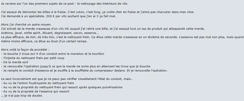

cacajou a écrit :Si il y a des pièces ou il ne faut pas lésiner ce sont les coussinets .
Se retrouver avec une chute de pression et détruire le reste est particulièrement décevant.
Ce qui m’inquiète c'est que si ce moteur avait manqué de graissage ce sont les paliers qui auraient morflés en premier
C'est ce qui me fait dire que les conduits sont sérieusement encrassés
Nettoyer correctement les conduits du vilebrequin n'est pas aisé
Pour bien faire il faudrait faire sauter les billes d'obturation et les remplacer ensuite par des bouchons vissés
Un nettoyage sous pression est possible ?
Matthieu
Re: Restauration de ma 750 F2
Messagepar cacajou » 29 Fév 2020, 16:51
Je t'invite à lire ceci .
L'auteur de ces lignes est quelqu'un d’extrêmement soigneux , donc on peut lui faire confiance
Ce n'est pas O qui va me contredire :D
C'est un peu flou mais je n'ai pas pu copier mieux , désolé .

Comme dans le message précédent c’est le nettoyant frein et une bien souffler les conduits. Au début ça crache noir et après ça devient clean
Faut changer tous les coussinets pour bien faire. Tu as regardé l’usure de la double chaîne primaire?
