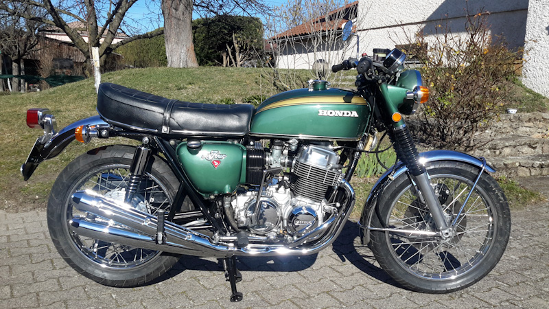

Messagepar Ch_motos63 » 19 Fév 2019, 08:17
Retour sur mes derniers travaux,
après avoir effectue les différents réglages culbuteurs et avance je m attaque au reservoir
En achetant la moto j avais bien vu que l intérieur était rouille et que comme me le dit le vendeur il a été traité au restom, donc la resine à été mise sur la rouille :mrgreen:
Le problème c est que décaper un réservoir sans abîmer la peinture extérieure est une opération risquée :cry:
Mais il faut le faire, donc après avoir emmaillotte le réservoir je verse le décapant et laisse agir
Après une journée je vide le tout et rince au jet, et en secouant j entends du bruit des trucs se balladent ??
Il s agit de grosses plaques de résine épaisses d environ 1,5cm, en plus d avoir mis la resine sur la rouille il ne l à pas repartie :mrgreen: :mrgreen:
Bien sûr impossibles à sortir sans les découper
À travers le trou du réservoir je perce ces plaques pour les morceler c est galère
Ensuite lessive puis derouillage cela marche bien c est nickel :P
Puis resine et la il faut prendre le temps pour bien repartir la resine
Après une journée de séchage je remonte les baguettes et emblemes puis le robinette remplacé par un neuf car cela coûte pas plus cher que le prix des joints seuls
Montage provisoir du réservoir pour la photo
Maintenant je vais attendre 2 ou 3 semaines pour laisser sécher avant de remettre de l essence
Elle sera prête pour le printemps :P

Messagepar Leenane » 21 Fév 2019, 18:04
Quelle est belle cette K1 et j'adore ce vert, la mienne était marron clair 8-) ;)
