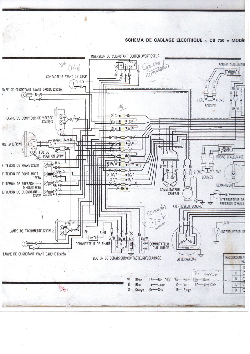

De mon côté j'ai progressé un peu avec la lampe témoin:
> le fil Br/B du C. gauche provient de la manette code/phare
> le fil Bk/R du C. droit provient de la manette contacteur (veilleuse / code / phare)
photo commodo gauche (depuis la galette a été retirée)
Voici le graphique avec lequel je travaille:

Normalement avec ton commodo gauche , tu ne raccordes pas la petite galette.
Donc il doit te rester les fils de la galette non raccordés dans le phare.

J'ai précisé avoir retiré la galette. :D et donc le câblage (Bk et Br/B) qui va avec.... :mrgreen:

Bon, maintenant plus rien côté clignotants gauches (fils oranges) et pourtant tout est bien branché et les masses (vertes) aussi !.... le droit fonctionne à merveille....Problème de centrale ? :oops:
et le démarreur (cocotte droite) ne fonctionne que relié à un fils (femelle) venant de la cocotte droite !!!!....

si le droit clignote, ça n'est pas un problème de centrale clignotante. un problème d'alimentation des ampoules peut être, donc un +12v coupé par le contact.

Inverse les fils bleu et orange , si ça change de côté c'est un problème de connexion .
si ça ne change rien vérifie les lampes à l'ohmmètre et pas visuellement
Ca ne nous dit pas ce qui sort de ce fil , du + ou du - ???

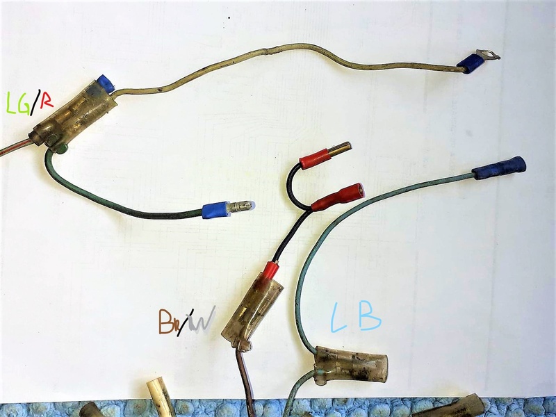

Je fais un point:
J'ai ressorti le vieux faisceau que j'avais de côté et une chose me surprend, il y a une modif de faite:
Sur le fil Br/W qui d'origine a 3 prises femelles, il y a un rajout avec une prise mâle, idem sur d'autres fils ..... je vous fais la photo .....
Ce n'est pas la seul modif .....

>>>>>>>>> du + fil: Br/R
