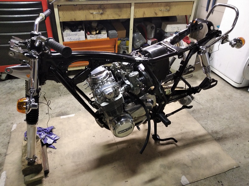

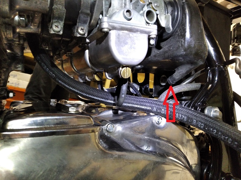

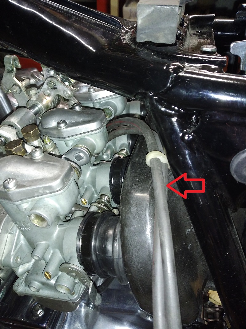

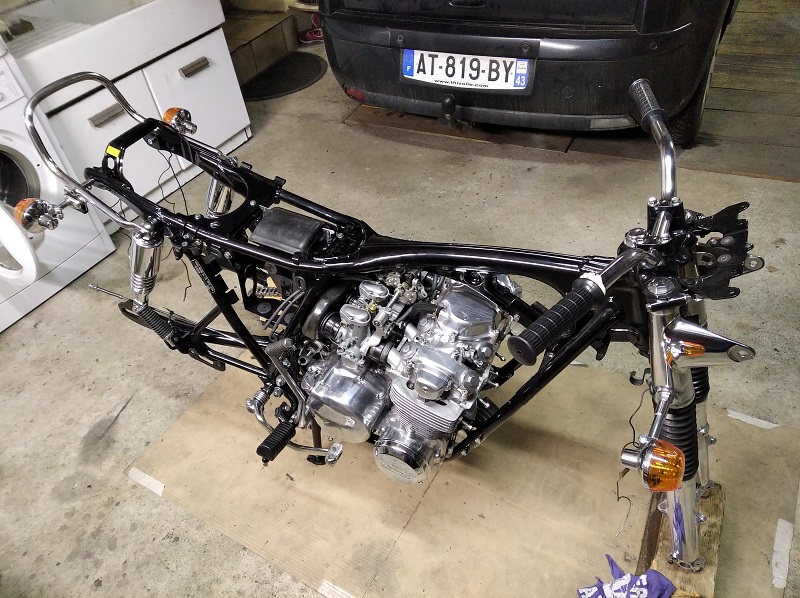

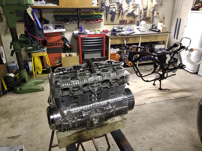

Hier, j'ai remonté le moteur dans le cadre,
Avant de le remonter, j'ai refais un serrage de la culasse :
Et réglage des culbuteurs, j'ai pété un bouchon de culbuteur en le remontant et en serrant un peu fort
Remontage moteur et rampe de carbu

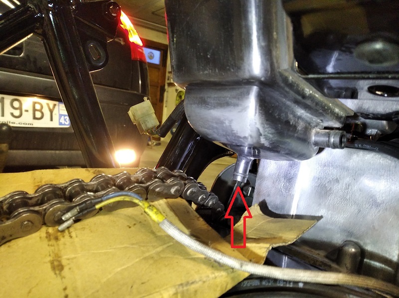

J'ai raccordé le reniflard d'huile comme indiqué sur la RT :

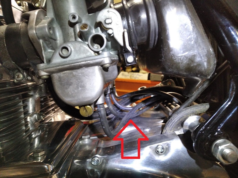

Par contre j'ai des durites que je ne sais pas ou raccorder
Il y a un raccord sur la boite à air. Qu'est ce qui vient ce brancher là dessus?
Ou doivent êtres raccordés ces 2 durites qui viennent du carbu? Il me semble qu'au démontage elles descendaient simplement le long du filtre à air
Idem, comment sont positionnées les 4 durites de trop plein de carbu?
Je les ferais bien descendre avec le tuyau de trop plein du filtre à air entre le moteur et le cadre...
Pareil, la durite de trop plein du filtre à air descend simplement entre le moteur et le cadre?

Sur les 550 les vapeurs du reniflard d’huile sont recyclées dans la boîte à air via la prise se trouvant au dessous ( moteur « dépollué)
Les mises à l’air libre du carbu ainsi que les trop plein descendent bien entre moteur et axe de bras oscillant , vers le sol.

les deux tubes de reniflard ( absents ) sous la boite a air et sous la chambre d'harmonisation suivent le même chemin que les tubes de trop plein

Mathieu Viollet a écrit :Salut
majastre a écrit :les deux tubes de reniflard ( absents ) sous la boite a air et sous la chambre d'harmonisation suivent le même chemin que les tubes de trop plein
Ok, merci pour vos réponses je vais donc tout raccorder vers le sol entre le moteur et l'axe du bras oscillant.

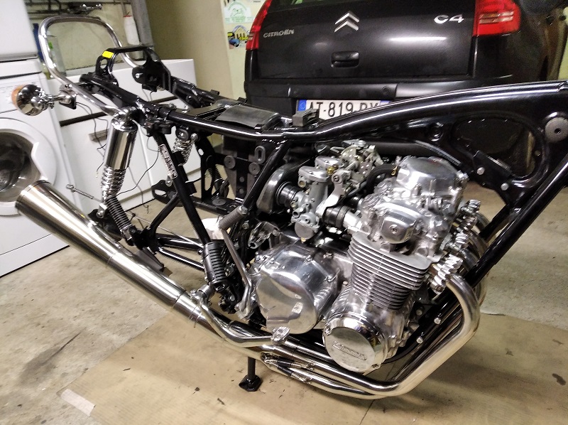

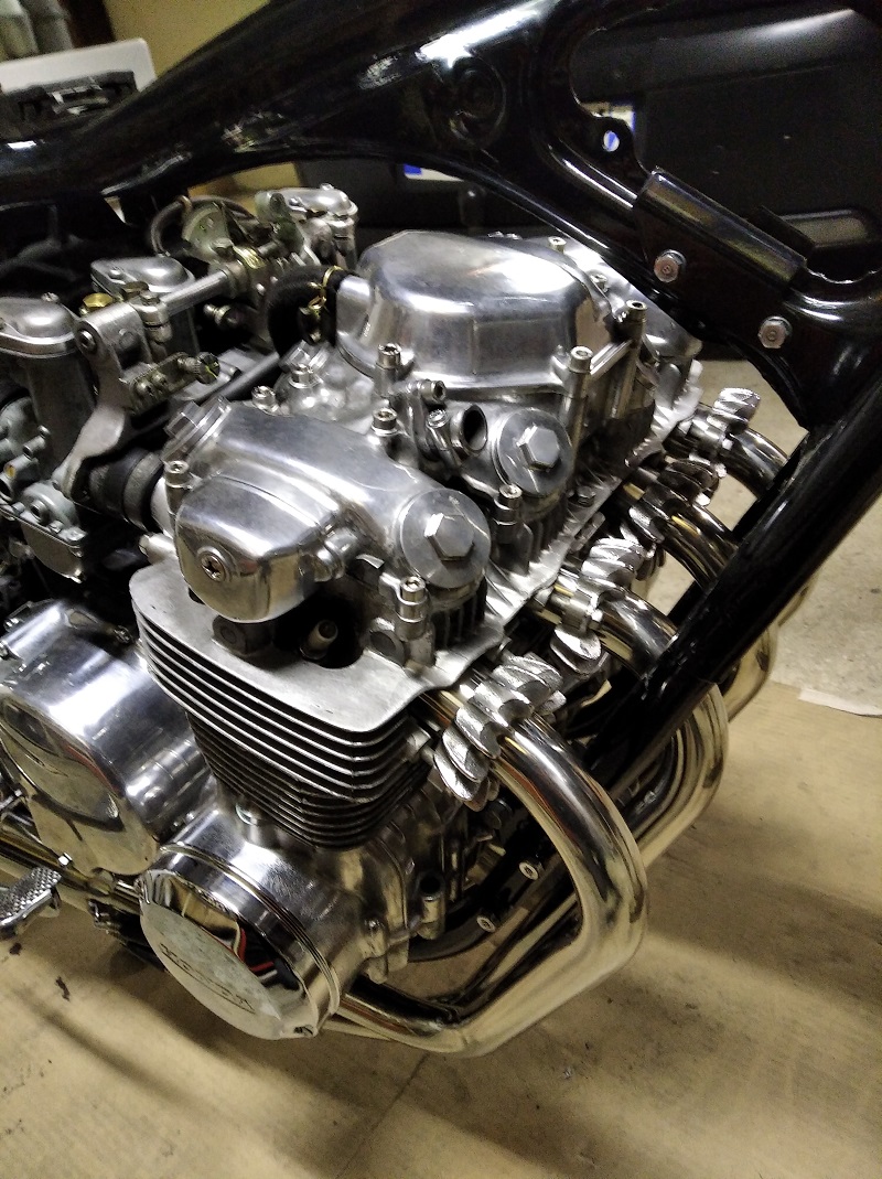

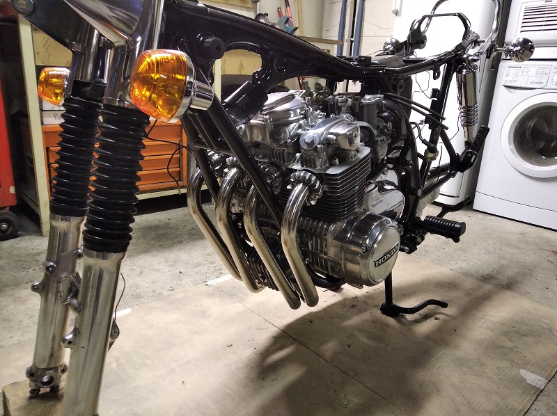

Hier soir j'ai monté la ligne d'échappement.
Le collecteur d'origine était complètement mort, rayé, déformé, rouillé, et le silencieux HS aussi. J'ai écumé plusieurs magasins et spécialistes Honda au tél, et impossible de retrouver une refabrication correcte de ce collecteur spécifique
Je suis donc parti sur une ligne complète DELKEVIC en inox :

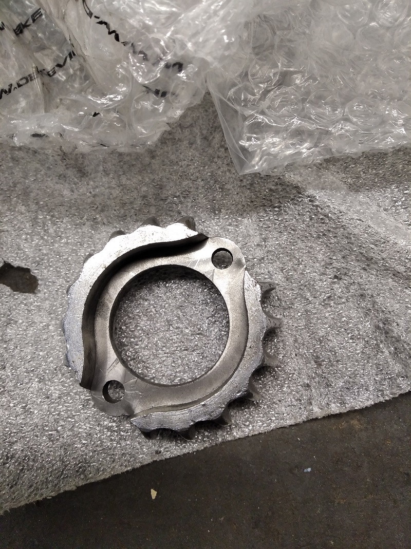

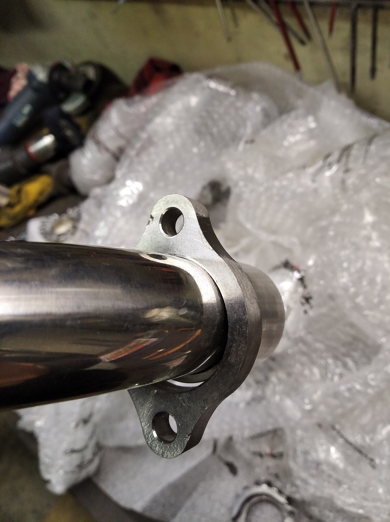

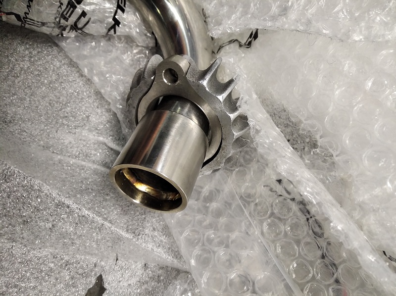

Par contre leur système de bride ne permet pas de remettre les 1/2 coquilles et les collerettes d'origines, et je trouve la bride en inox pas très esthétique.
J'ai donc fais usiner mes 4 collerettes avec l'empreinte de la bride Inox pour pouvoir les remonter simplement en décoration et cacher les brides Inox.
Voilà le résultat une fois monté :
La ligne me semble être de bonne qualité, bien ajustée, complète avec le support de fixation et la patte de butée de la béquille centrale. C'est le meilleur compromis que j'ai pu trouver.
