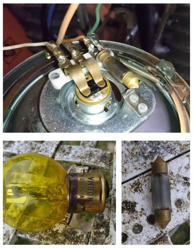

L'ampoule de phare était en culot 3 ergot BA21D 45/40 W, la veilleuse 3 ou 4 W suffit
Je n'ai pas recherché avec ta référence mais tu n'aurais pas un porter ampoule et ampoule USA ? Ou JAP

Salut, oui je confirme les propos de Dialmax, j’ai la même référence de porte ampoule sur ma 450 K5 (C5 française). Il s’agit bien d’un modèle Ba21d (Elle n’éclaire pas fort comparé à une H4 …). on peut aussi en trouver en jaune sans soucis.

En plus j'ai écris une connerie 40/45w ce sont les codes européens, une bonne BA21D c'est 36/45 W

celle de la bécanerie est en 45/40 (la blanche)

J'ai 4 ampoules 36/45W en 12V et 4 autres en 6V. Je les donne à qui veut bien venir les chercher à Toulouse
elles sont jaunes
