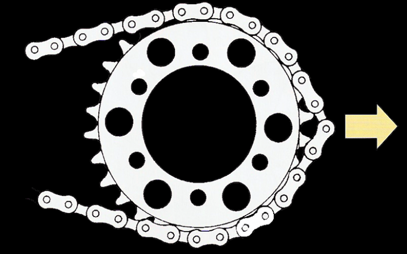

SPEEDYJLO a écrit :Loïc, tu dois absolument regarder la flèche de ta chaine pour savoir si l'usure n'est pas trop grande, ... / ... si tu peux la décoller et voir un espace, alors elle est morte et doit absolument être changée ! :oops:
Pour ta chaine il s'agit d'une O'RING et l'attache rapide a l'air correct. :mrgreen:
Mais les maillons me semblent anciens, alors fais le test de la couronne ! :ugeek:
;) Test fait...... ça ne bouge pas du tout, pas d'espace !!!... le vendeur m'avait assuré que la chaine était neuve, mais il vrai que vu toutes les surprises rencontrées, il vaut mieux être méfiant . ;)

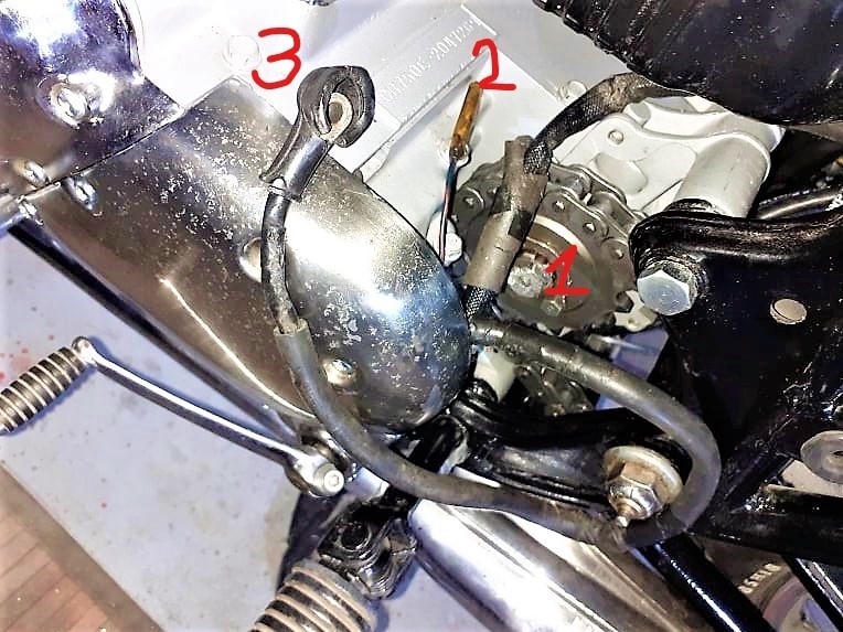

Je progresse doucement, mais je progresse .... la vis a été "rattrapée" à la DREMEL et j'ai pu la mettre en place avec une clé à pipe de 18.....(voir la photo "1") La chaîne est aussi en place avec une attache rapide (provisoirement) le temps d'aller cher DAFY faire ça proprement. Pour les 4 bougies c'est bien NGK D8EA ? ....

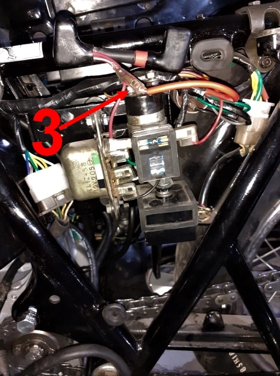

Par contre le fil "2" rouge barré de bleu, impossible de me souvenir ou se trouve sa jonction, idem pour le "3" :oops: :oops: :oops: la honte me gagne ce matin ....
aujourd'hui je fais une révision de mes câblages électriques....le faisceau est neuf et je l'ai posé dès que le cadre est revenu de peinture (donc ça fait un bail).... je ne voudrais pas faire une feu d'artifice en branchant la batterie ..... :roll: :? :o

Le fil 2 qui doit plutôt être vert clair/rouge (délavé) c'est le contacteur de point mort qui doit se brocher derrière le carter de sélecteur
Le fil 3 va sur une borne du relais de démarreur

Salut Pat, V/R j'ai trouvé, c'est en place.......c'est bien B/R pour le "2" et en regardant mes 2 schémas électriques (le N&B et le couleurs) ça correspondrait au témoin de pression d'huile, mais je ne trouve pas l'autre extrémité ! :?
Pour le "3" j'ai regardé sur les photos faites avant démontage et je ne vois pas la borne correspondante :? je vais retourner voir ..... :mrgreen:
