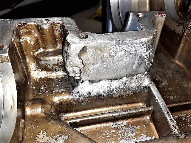

DIALMAX a écrit :...........je me répète mais la casse d'une chaîne sur cette moto a causé la défonce des carters moteurs souvent .
C'est justement ce qui est arrivé à l'un des précédents proprio. Carter cassé . C'est pour cela que j'ai fait un échange standard quand j'ai ouvert le moteur. le vendeur ne m'avait pas fait état de cette casse !....
et je n'ai pas fait les photos de cloisons cassées dans l'autre partie ..... :evil: :oops: Donc on peut imaginer ma déception et mon abattement à cette découverte !

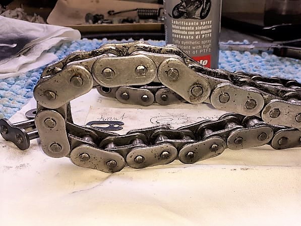

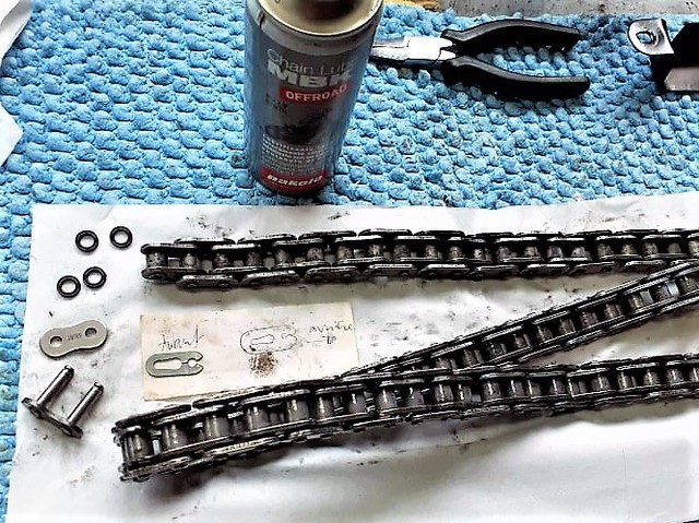

Bon repas terminé et photo faite........
Image Image
Re: Renaissance 750 k2
Messagepar SPEEDYJLO » 07 Fév 2022, 14:03
Loïc, tu dois absolument regarder la flèche de ta chaine pour savoir si l'usure n'est pas trop grande, une combine facile à réaliser si tu ne sais pas quelle est la flèche maximale avant de la jeter (flèche + arc formé par la chaine allongée au sol) c'est de mettre la chaine sur la couronne et si tu peux la décoller et voir un espace, alors elle est morte et doit absolument être changée ! :oops:
Pour ta chaine il s'agit d'une O'RING et l'attache rapide a l'air correct. :mrgreen:
Mais les maillons me semblent anciens, alors fais le test de la couronne ! :ugeek:

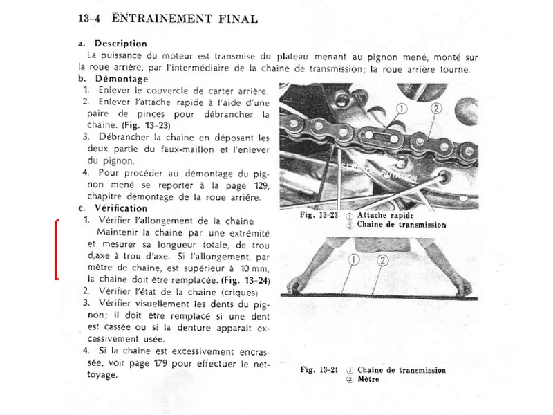

Ci-dessous la procédure de contrôle "Honda" sachant que les maillons ont un pas de 15,88 mm le calcul est facile a faire.

Image[/quote]
Loïc, attention aux remarques de ton dessin pour l'attache rapide, le dessin est bon seulement pour l'attache située sur la chaine positionnée du haut de la couronne vers le pignon, le dessin ne marche pas pour l'attache située sur le brin de la chaine en bas du pignon vers la couronne (là c'est le contraire ! :D ) mais je suis sûr que tu y avais pensé ! :mrgreen:
