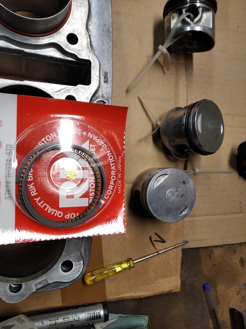

Montage segments neufs :
Remontage pistons / cylindres :

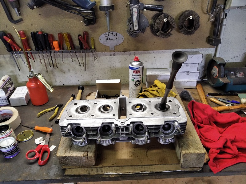

Rodage soupapes :

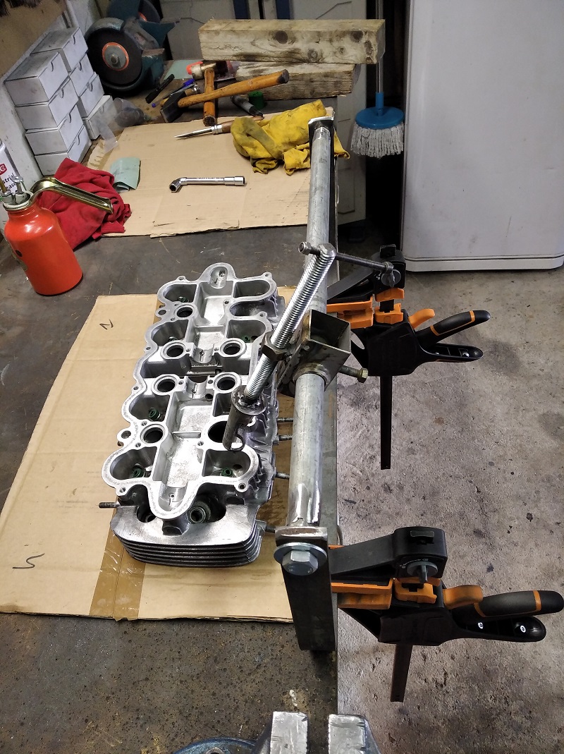

Remontage soupapes avec mon lève soupapes maison :lol: :

Pour faire un bon rodage de soupapes il est préférable de caler la culasse de façon que les queues de soupapes soient verticales et la tulipe horizontale .

yves43 a écrit :Remontage soupapes avec mon lève soupapes maison :lol: :
chiadé le lève soupape :shock: :shock: :shock:
super pour un 6 en ligne 24 soupapes 8-) 8-) 8-)
bon, ça marche aussi pour un mono... juste un peu plus de boulot de mise en place ;)

DIALMAX a écrit :Pour faire un bon rodage de soupapes il est préférable de caler la culasse de façon que les queues de soupapes soient verticales et la tulipe horizontale .
Je le saurai pour la prochaine fois :idea:

Vous avez des dons de devin non :shock: Je me suis effectivement fais piéger :oops: , mais je m'en suis heureusement rendu compte car le bloc cylindre ne prenait pas complétement sa place, il restait 2-3 mm au dessus du plan de joint. :evil:

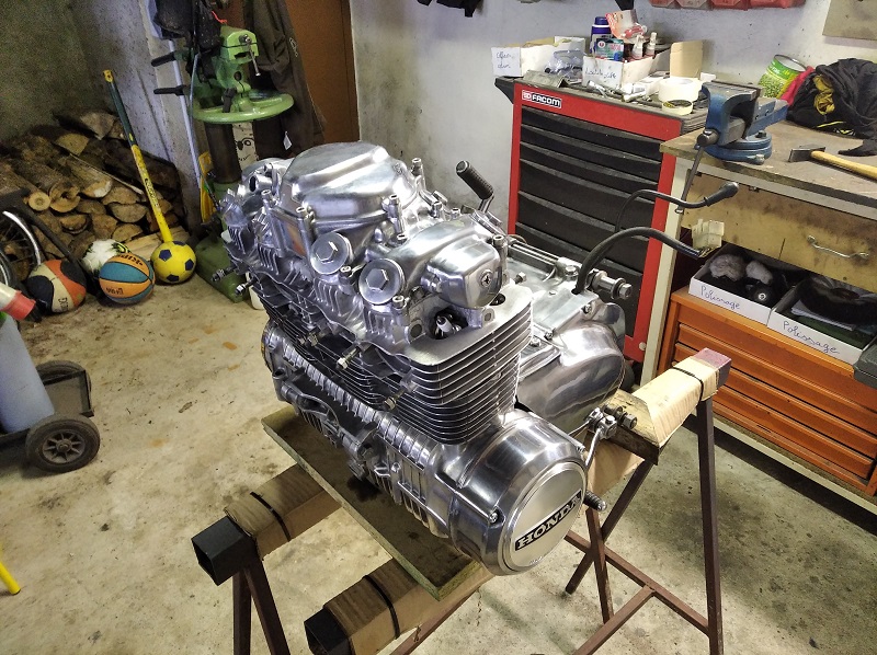

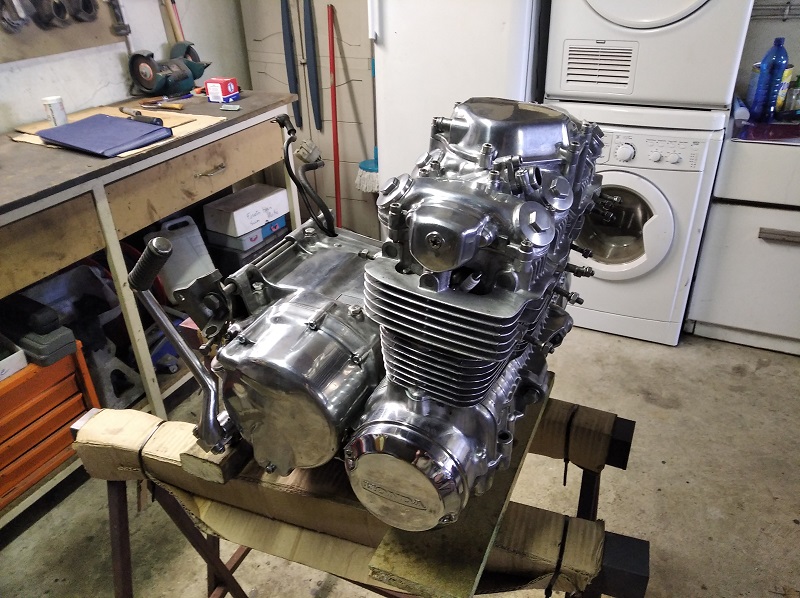

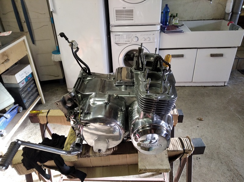

Bon, ça y est j'ai fini de remonter le moteur :
- Remontage culasse.
- calage distribution. Je remercie au passage Alain RIEDRICH, pour sa vidéo youtube, expliquant comment remonter le pignon de chaine, car je n'étais pas loin de la crise de nerfs :twisted:
- réglage culbuteurs.
Il faut contrôler le serrage de la culasse au bout de combien de km?

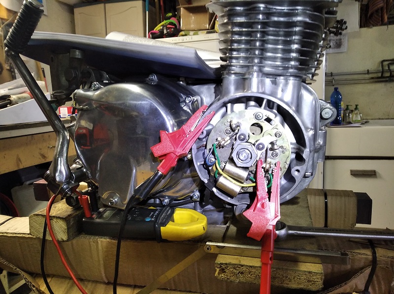

J'ai dégrossi, le réglage de l'allumage, à peaufiner au démarrage.
Stockage hors poussière du moteur en attendant d'avoir avancé sur la partie cycle. Je n'ai pas remonté le filtre à huile, je le monterai une fois que le moteur sera dans le cadre, car il me semble qu'il gène pour le rentrer dans le cadre.
Prochaine étape, la rampe de carbus.
