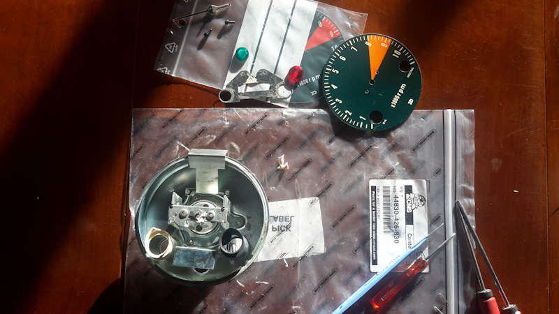

C est au tour des compteurs
Quand je les secouais il y avait un bruit de pièce qui se promenait à l intérieur
Après demontage il s agit de 2 pièces métalliques qui doivent servir à diffuser l éclairage
Cassées toutes les 2 sur le compteur
1 sur 2 sur le compte tour, c est la pièce en haut du compte tour sur la photo
J ai recolle, c est sans doute les vibrations qui les ont cassé
J en profite pour changer les fonds, légèrement craquelés
Ainsi que repeindre le tour en noir, puis resertissage
