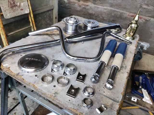

Journée polissage !
Le guidon est bien piqué : chromage directement sur la ferraille sans sous couche cuivre et nickel, ça tient pas longtemps. Il me faut en trouver un en meilleur état
Pour les autres pièce, pas de problèmes particulier à part le côté fastidieux

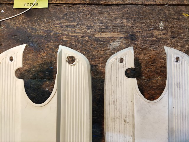

Repose-pied, celui d'origine est cassé. J'en ai trouvé un mais il a un problème sur un trou. Je fais tailler une pièce dans l'un et la souder sur l'autre, j'espère que c'est un thermoplastique. Je ferais des essais avant sur celui qui est cassé.

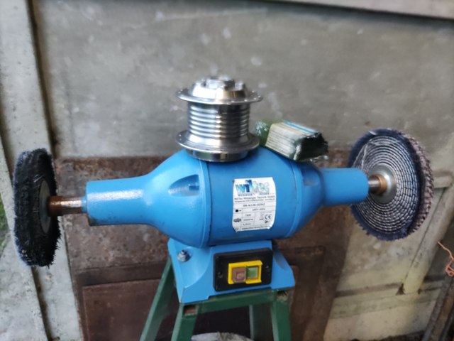

Quelle(s) pâte(s) utilises-tu pour ce beau résultat avec ce touret ?

alain2933 a écrit :Quelle(s) pâte(s) utilises-tu pour ce beau résultat avec ce touret ?
J'utilise les pâtes à polir Silverline
Verte commencer sur inox et chrome avec disque sisal cousu, et blanche pour finir avec calicot
Marron pour commencer alu, cuivre, laiton avec calicot cousu, bleue pour finir avec feutre
Pâtes : Ici

Messagepar alain2933 » 10 Déc 2025, 17:29
Merci c'est aussi ce que j'utilise, en revanche le résultat n'est pas aussi bon. Je pense que mes disques (sisal et calicot) sont trop sales mais je ne sais trop comment les nettoyer.
