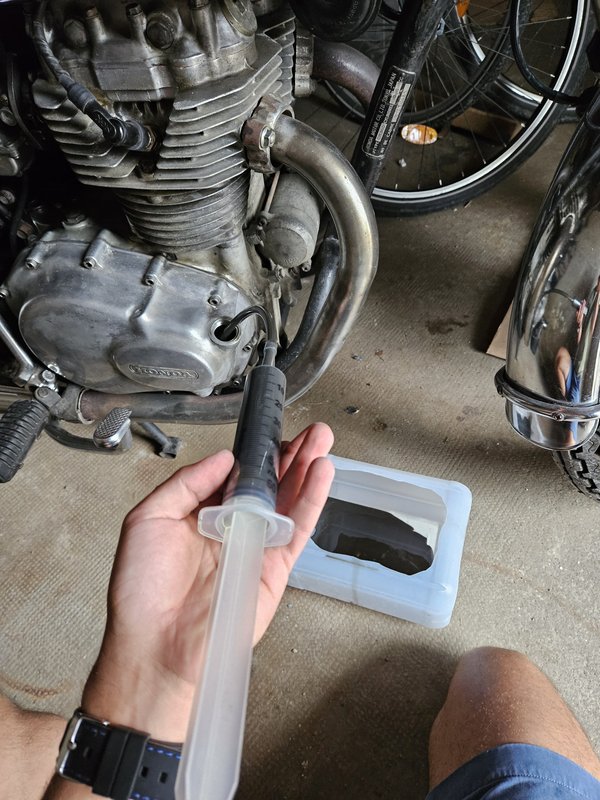

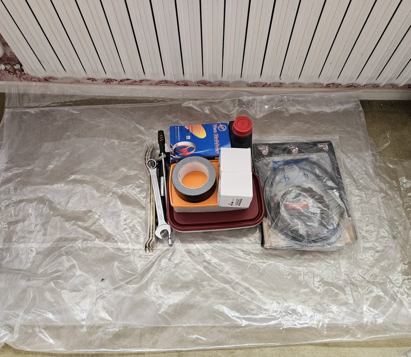

2. Vidange : Opération qui est devenue une galère sans nom… Un peu pressé et mal outillé, j’ai voulu dévisser la vis de vidange avec une clé à pipe 12 pans Facom. Cela n’a pas réussi et, en prime, la tête est arrondie. Je n’ai pas forcé davantage et suis parti emprunter une douille 6 pans et une barre de force, mais le mal était fait. Je n’ose pas forcer davantage pour ne pas aggraver la situation (j’ai l’impression que la douille 6 pans tourne). La misère… Appels aux amis. Plusieurs solutions proposées : pince étau + tube/moteur chaud, cryothérapie de la vis uniquement après avoir faire chauffer le moteur, limer les bords pour redonner de l’angle et diminuer d’une taille de douille. Mon idée initiale était de passer par le carter droit et de vidanger en penchant la moto, mais ce n’est pas l’idée retenue par les copains. Extraire la vis est une chose, mais ensuite la remettre ? Pas forcément une bonne idée… Malheureusement, VBC, DDmototeam, Honda, et les garages de Paris ne possède pas de bouchon/joint d’avance et il faut que je me mette en mouvement. Au final, j’ai pompé 1,2L sur 2 – 2,3L avec un tuyau et une seringue pour faire une première partie du trajet de l’hexagone (mieux que rien). Samedi soir, un arrêt chez Aurélia très probable :mrgreen: Malheureusement je ne sais pas si nous allons pouvoir faire davantage car pas de pièce de rechange et il ne faudrait pas que ça se mette à fuir ? Franchement, comment ai-je pu serrer trop fort… Un vrai manque de vigilance. Mais le deuxième manque de vigilance, c’est de ne pas avoir anticipé cette pièce. Elle est assurée d’être utilisée, contrairement à tout le bazar que je n’utiliserai probablement jamais. J’ai vraiment plané à ce sujet… À défaut, ce sera la vidange par le carter droit. J’ai des joints de carter d’avance au cas où.
EDIT: La nuit ma travaillé et je me reveille persuadé d'avoir tourné dans le sens de serrage :| Je n'ai pas de doute sur le fais d'avoir vérifier, mais je doute maintenant de la vérification, tellement c'est un classique :cry: :cry: Voila ou j'en suis rendu, imagination de l'esprit,cafouillage du mental, ou réel erreur... J'espère juste ne pas avoir abimé l'aluminium du carter.

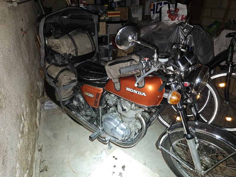

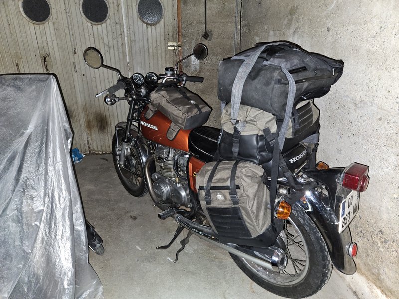

3. La bagagerie : un casse-tête à installer de manière fonctionnelle. Mission réussie mais des modifications probable à venir.
Quelques photos :
Affaires de bivouac:

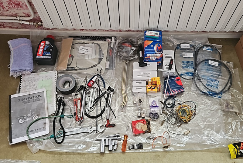

Pièces de rechange et outillages (1saccoche lateral):
Vidange partiel:
Résultat (photoc nocturne 1/2h du matin :roll: ):

difficile de te dire si tu as pensé à tout , mais pour ce bouchon de vidange ,n'y touche plus si tu n'as pas la pièce neuve
Tu risque de te mettre en panne complète.
Tant qu'il y a de l'huile dans le moteur c'est le principal
J'ai un doute sur tes sacoches latérales que je trouve bien basse et touchant les échappement
J'avais une sacoche en cuir sur ma BMW R65 qui a carrément prit feu.
Enfin , je te souhaite un bon voyage .

Merde pour ton voyage, je ferais la mme remarque que Cacajou pour les sacoches, j'en ai vu des tas de brûlés!
Pareil pour le bouchon de vidange, ne pas tenter juste avant de partir pourvu qu'il ai de l'huile, amener la seringue pour renouveler éventuellement.
Plusieurs trucs pour dévisser le bouchon
Le frapper pour le faire vibrer, il vaut mieux le faire longtemps à coup mesuré pour ne pas défoncer le carter c'est aussi efficace, en plus ça reforme les pans pour que la douille se bloque, souder un autre écrou dessus en plus la chaleur faisant dilater facilitera et sans un autre bouchon on peut le remonter; souder une barre qui servira de levier.

pour les sacoches, il existe des "coussins" à mettre entre silencieux et valise, qui évitent justement brulures et barbecues improvisés mais pas au bon endroit.
j'avais trouvé ça chez Cardy ou équivalent, ça fait un moment, et c'est bien pratique.

Bon, je vois que tu as progressé pour ton problème de vidange, la seringue c'est plus sûr qu'un hypothétique dévissage juste avant ton départ, il faut juste que tu penches la mob à droite pour enlever quasiment toute l'huile du carter, 1.2 L c'est un peu juste ... :mrgreen:

Fais gaffe avec tes sacoches qui traînent au sol c est pas des sliders! :lol:
