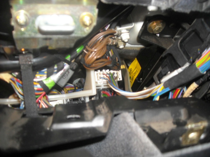

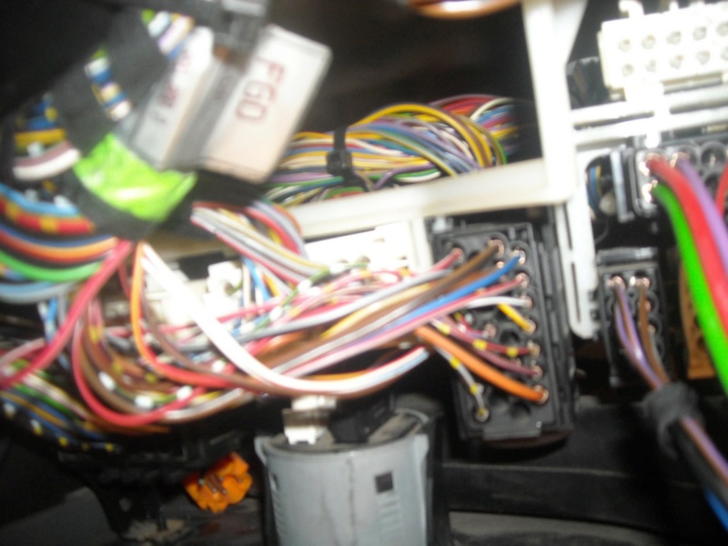

Sur ma E32 de 1990, quand j'ai installé le commodo qui permet l'affichage des infos de l'ODB au tableau de bord, je suis allé à la pêche sous le tableau de bord pour le connecter (c'est la seule option non précâblée sur les séries 7).
Voilà ce que j'ai trouvé :
Des centaines de câbles, des dizaines de connecteurs : trois jours pour trouver comment connecter ce put@{} de commodo
Forcément tout ce petit monde consomme sournoisement.
