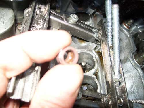

Chaque année je vais aux journées coyote à Nogaro , pas pour rouler mais pour dépanner les copains en panne pour qu’ils puissent assurer leurs sessions à peu près tranquilles.

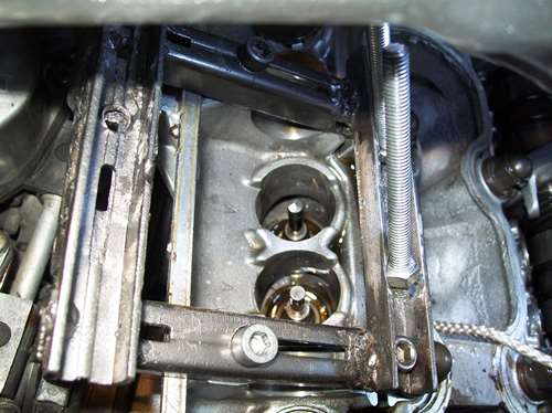

Mon plus beau bricolage avec la b... et le couteau ce fut une patte de pression de bougie pour contrer un insert foiré dans la culasse qui ne tenait plus :lol: :lol:

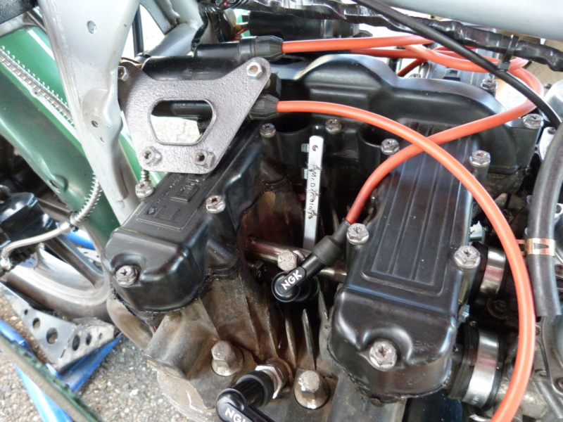

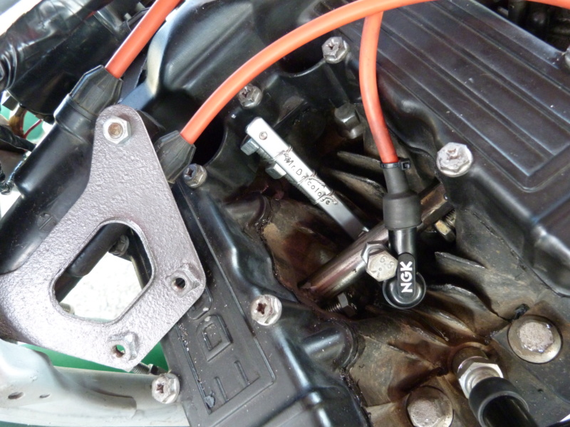

C’était sur une kawa double arbre 750, j’ai détourné une clé de 11 et un vieux bout de rond en ferraille qui traînait pas là pour maintenir la bougie et son insert en pression sur un joint cuivre :mrgreen: un peu comme une patte d’injecteur. Cassé le samedi après midi, cogité dans la nuit, réparé le dimanche matin à 8 h, ça a tenu les 4 sessions 8-)
l'insert ayant arraché la matière largement , la reprise à la lime du gouffre de bougie (on est au delà du puits :mrgreen: )

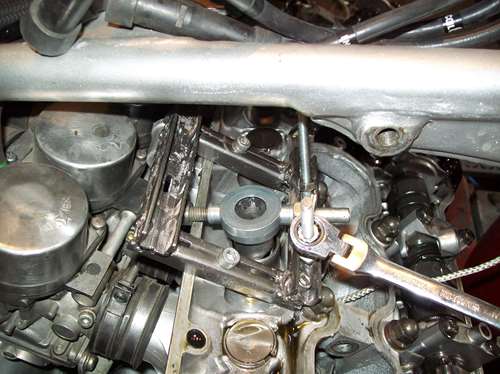

le corpus delicti, en place admirez la technologie digne de la filtration d'air d'Apollo 13 :
explication : un rond de 12 ou 14mm de diamètre qui passe dans les trous de fonderie sous les arbres à cames. il est percé et fileté sur son diamètre, avec une vis M6 et un contre écrou, vis légèrement taillée en cône pour se centrer.
une clé à œil coupée , dont l’œil passe autour de la bougie. une empreinte de foret permet de centrer la vis.
enfin une vis M8 et un écrou, qui sont là pour servir d'appui intermédiaire pour que l'oeil appuie bien à plat sur la bougie. le principe est celui de la patte d'injecteur, on appuie en force sur la bougie et son insert pour assurer l'étanchéité. :mrgreen:
tout ça bien sur assuré de manière très professionnelle au fil à freiner, on n'est pas des bêtes :mrgreen:
croyez-moi ou pas, ça a tenu les 4 sessions sans fuites et a permis au copain de ne pas rater son week-end 8-)
c'était le quart d'heure musée des horreurs :lol: ;)

@Ise : la clé est en appui sur la tête de la vis de 8mm d'un côté , et sur la bougie via son oeil de l'autre. elle est appuyée enfin en termes de pression par le biais de la vis de pression et son contre écrou, au travers de l'axe qui est solidement en appui dans les trous de fonderie.
ce qui m'a étonné au plus haut point c'est la solidité de l'alliage de la clé à oeil, très dur et très élastique, qui permet une mise en pression excellente :D les fils à freiner sont là pour éviter qu'effectivement que ça ne s'échappe en cours de route, ou de piste, mais ça tenait vraiment très bien 8-)

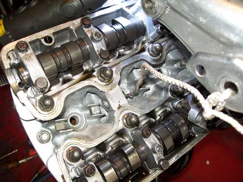

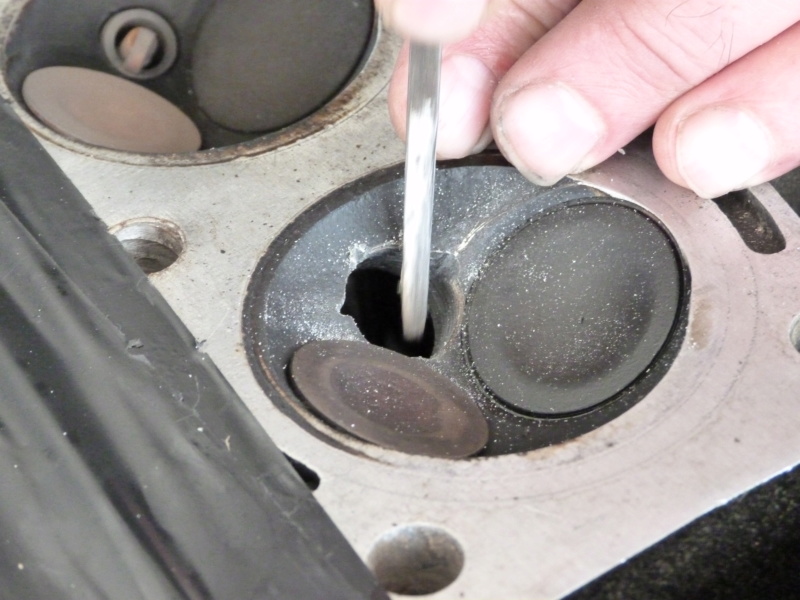

Dans la même série , j'avais eu un joint de queue de soupape neuf qui s'était détérioré très rapidement . Déposer à nouveau une culasse de cbx pour si peu ça met un peu les nerfs .
En enclanchant mes supers neurones il m'est venu une idée :P
J'ai enfiler 50 centimètres de ficelle par le trou de bougie puis j'ai fais remonter le piston .
Les 4 soupapes coincées en sandwich entre la tête du piston , j'ai bricolé un petit levier avec un vieux porte filière pour compresser les ressorts et pouvoir extraire le joint .
Environ 3 heures y compris la fabrication de l'outil et c'était reparti . :D
