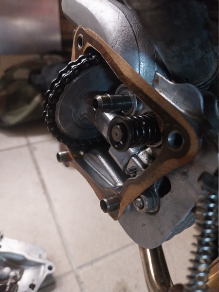

ben ça tient pas cette distri:roll:
Bis repetita...
Le ressort s'est tassé de 1mm au moins, la coupelle s'est barrée, et même cassée, la soupape est descendue dans la chambre de combustion, le piston l'a repoussée vers le haut, en entraînant le guide soupape. Moins de dégâts que la fois précédente, la soupape n'est pas tordue. La distribution ne s'est pas décalée non plus.
Il fait donc que j'arrive à trouver des ressorts plus rigides que ceux des pc50, ils sont encore trop faibles en regard du poids supérieur des soupapes.
Peut être que sur les amigos je trouverai mon bonheur, sinon je vais chercher du côté des fabricants et fournisseurs de ressorts.
Quelqu'un saurait il me donner les dimensions des ressorts de soupapes d'amigo? diametre intérieur, diamètre de fil, nombre de spires et longueur du ressort libre dans un premier temps?
D'avance merci ;)

Messagepar Mathieu Viollet » 14 Avr 2025, 10:13
c'est vraiment du petit :
diamètre extérieur environ 14.5mm, longueur 20mm, diamètre de fil 1.8mm
j'essaie de trouver une longueur de 25mm, diamètre de fil 2.5mm et diamètre extérieur entre 15 et 16mm. ça sera bien plus rigide, peut être même que 20mm peuvent suffire. mais ça reste du petit ressort pour ce qu'on trouve communément sur des soupapes!
