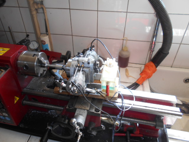

Messagepar cacajou » 03 Aoû 2019, 19:08
Salut mes poulets et poulette :mrgreen:
Petit soucis de compression sur le cylindre droit résolu .
L'étanchéité des soupapes reste toujours le point critique .
Autre point important . Je n'ai pas de diagramme de distribution et il faut improviser .
Alors je me base sur celle du vrai flat sans savoir si ça va lui convenir
C'est à dire RFE (retard fermeture échappement 0°)
AOA (avance ouverture admission 0° )
Et pour être sur que les deux soient pile poil au PMH sur les deux cylindres j'ai du jouer de la cornemuse :P
En attendant et pour simplifier il est passé en mono carbu mais ce n'est que provisoire.

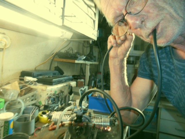

Un tuyau dans la bouche pour insuffler de l'air par l'admission et un dans le puits de bougie bien collé à l'oreille pour bien entendre la fuite pile au moment de l'ouverture de la soupape .
Idem pour la fermeture échappement en insufflant par les tube d’échappement.
Le réglage du jeu aux culbuteurs étant très sensible il faut donc jouer sur chaque réglage pour obtenir une ouverture et fermeture précise .
Au détriment d'avoir le même jeu partout .
