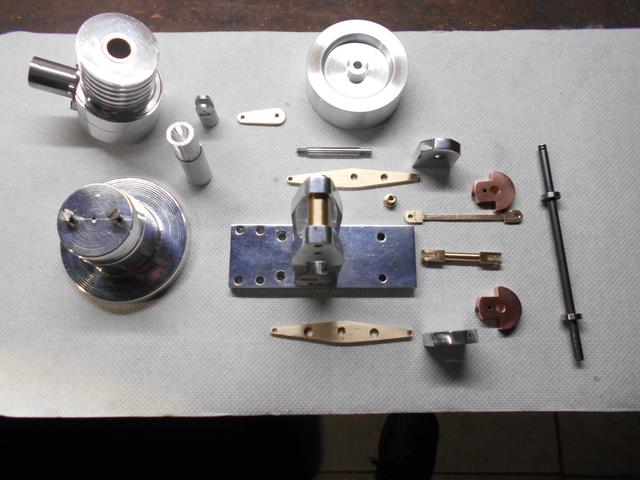

cacajou a écrit :Yo les amis .
Ha !! que j'aime faire du copeau :P
Voilà, toutes les pièces sont terminées , il n'y a plus qu'à assembler .
Certainement avec quelques soucis pour les premiers tours , mais ça c'est normal ;)
Sal's
Tu obtiens une très belle finition sur tes pièces .
Bravo

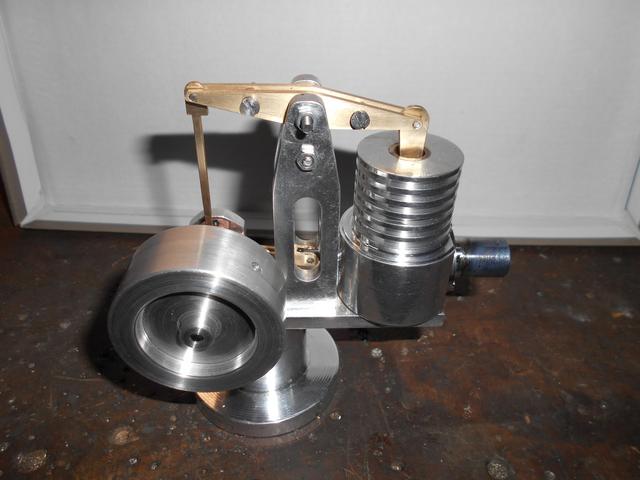

Messagepar cacajou » 24 Jan 2019, 05:21
Salut les amiches .
Voilà le p'tiot assemblé .
Il rechigne à démarrer , ça aurait été trop facile :D

Messagepar Bidouille » 24 Jan 2019, 08:52
Sal's
T'es sur de ta carburation ,de l'avance à l’allumage , la qualité de l’étincelle , du jeu aux soupapes ? :lol: :lol: :lol: :lol:

Re: Caca "joue"
Messagepar philard » 24 Jan 2019, 09:21
Peut etre trop compact pour avoir un bon echange de t°. Ou alors avoir deux matieres differentes?

Re: Caca "joue"
Messagepar cacajou » 24 Jan 2019, 09:55
C'est plutôt moi qui patine car je ne trouve pas ou est le loup :lol:

Re: Caca "joue"
Messagepar cbx » 24 Jan 2019, 10:16
Le fonctionnement est simple du point de vue théorique mais dans la pratique ça doit être une autre affaire; tout est basé sur les échanges thermiques qui vont faire monter/descendre la pression.
Si c'est le corps qui absorbe/restitue les calories, les variations de volume/pression sont trop limitées.
Mais bon, je ne me suis jamais vraiment intéressé à ce genre de moteur.
Modifié en dernier par cbx le 24 Jan 2019, 10:41, modifié 1 fois.
Re: Caca "joue"
Messagepar cacajou » 24 Jan 2019, 10:22
Tu as raison c'est "LA" difficulté de ce moteur qui en plus ne supporte pas le moindre petit point dur et une étanchéité parfaite .
Ce qui n'est pas évident quand on ne peut pas placer un segment ou des bagues de guidage trop ajustées qui durcirait le mouvement .
Un moteur thermique accepte beaucoup plus ces défauts .
