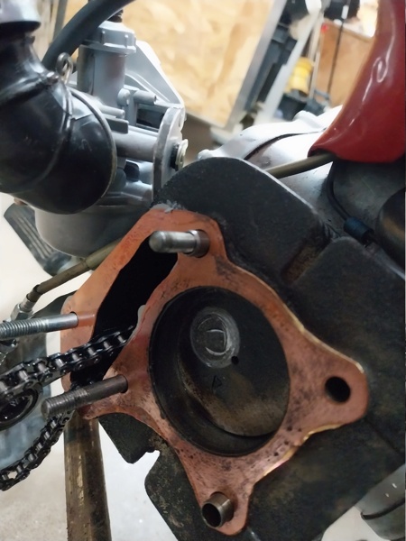

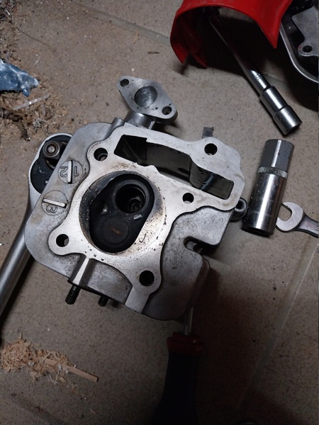

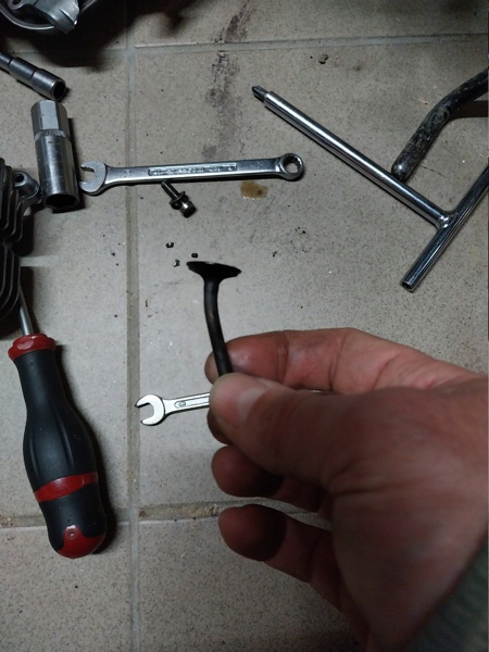

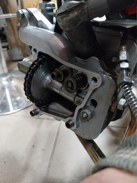

Re: Élucubrations motobylettistes autour de Muret
Hello
J'ai pris un quart d'heure ce matin pour tomber le haut moteur.
Après extraction du carter de soufflante , j'ai pu remarquer que le vilo tournait d'environ 1.5 tour avant de bloquer , et la même chose en sens inverse.
Vue la latitude j'ai directement mis en cause la distribution.
Sortie du couvercle de réglage des soupapes, puis du couvre culbuteurs et là , un truc un peu bizarre
Plus de soupape, le ressort se la jouait candidat libre et la pastille de retenue de la coupelle se baladait dans le haut moteur. La coupelle quand à elle s'est faite ramoner l'orifice comme je ne le souhaite a personne...
dépose de la culasse : Hormis le guide soupape qui est remonté largement, pas de trace bien méchante
Côté piston, la soupape a tapé, mais après dépose du cylindre, pas de jeu ni de torsion suspecte au niveau de la bielle, c'est du costaud!
Et la soupape alors ? Figure libre là aussi :love:
Je redresse ou je change ?
Blague à part rien de non réparable c'est déjà ça, il faut que je vois si la culasse est récupérable lu pas, pour le reste j'ai du change.
En revanche j'aimerais bien que ca ne se reproduise pas, reste à trouver la raison de la panne. Surregime? Pièce usée ? Ressorts fatigués? Pour le moment je ne sais pas :bah:
