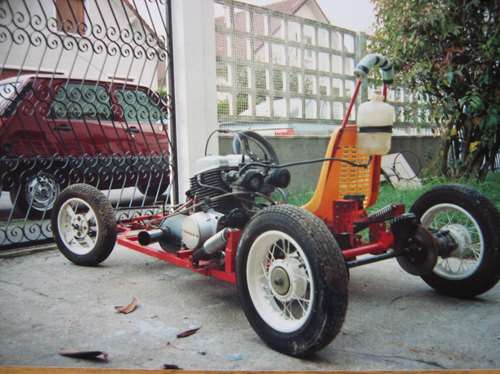

Et ce n'est que le début , après papa va surement inventer un truc encore plus dingue , enfin c'est ce qui m'es arrivé avec e simili kart fait de bric et de broc , mai ça envoyait bien quand même.

J'adore
C'est des roues de quoi les jolies à rayons à l'arrière ?
La moumoute de l'appuie-tête et le "baquet" orange font vraiment 70s

Comme dit précédemment , c'est fait uniquement avec de la récup car à cette époque je n'étais pas très argenté .
Donc les roues ont étés récupérées sur une GT 10 , petite mob Motobécane
Les paliers de l'axe de roue arrière sont fait avec deux bloc moteur de 49,9 Motobécane parce que c'était plus simple pour les roulements . Et je ne disposais pas d'un outillage me permettant d'usiner des pièces
Le disque arrière provient d'une Citroën GS avec un étrier arrière de 750 yam
Le volant est fait maison
Siège , c'est une chaise de bistro
Réservoir , c'est un vase d'expansion Renault
Les moyeux de roues avant sont fait avec des flasques de dynamo automobiles , idem pratique pour les roulements
Le moteur est un 125 twin Honda reconditionné
L'échappement est fait avec un vieux filtre à air de Renault Fuego
Les amortisseurs ,,,, je sais plus
Les fers carrés du châssis proviennent d'un vieux rayonnage récupéré dans la benne du supermarché
Le boitier de direction est un réducteur de store métallique
En fait je n'ai pas acheté grand chose , sauf quelques baguettes de soudure et de la peinture
Personnellement je n'ai jamais passer la 5 éme , jamais pu aller sur une piste assez longue

Attend Cacajou, tu vas te faire tirer dessus !!!! le GT10 un petite MOB Motobécane ! le GT 10 c'est un Peugeot !

Bien qu’ayant déjà connaissance des véhicules cacajouiens je ne me lasse pas de les redécouvrir
Bon, tu t’es arrêté en chemin, il va falloir nous parler de la commande d’embrayage, du passage des rapports, de la transmission etc...
