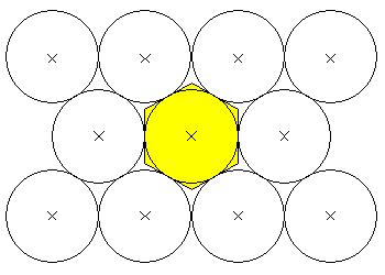

Revenons à nos acheteurs répartis sur une surface de 2000 m².
Prenons le cas d'un magasin dont les dimensions seraient de 50 m par 40 m ce qui fait bien 2000 m².
Sans tenir compte de leur corpulence, je pense qu'on pourrait y loger en statique quelques 2090 acheteurs + le directeur du magasin.
Me goure-je :?:

Mondialen a écrit :Revenons à nos acheteurs répartis sur une surface de 2000 m².
Me goure-je :?:
Oui.
Moi aussi, d'ailleurs : j'ai donné le résultat 2299 à la page précédente, mais j'ai pêché par excès de confiance dans mes facultés de calcul mental : le résultat est 2309.
Remarque : j'ai calculé la surface prise par 1 individu, et j'ai divisé 2000 par cette valeur : mon calcul ne tient pas compte de la forme des 2000 m2, ni du fait que les individus qui sont au bord n'ont pas besoin de marge vers l'extérieur (ce dont Mondialen a pourtant tenu compte, bien que son résultat soit inférieur au mien).

Sans tenir compte de la corpulence : S = d x d x √3 : 2 = 0,866 m2 / personne
(d est la distance de sécurité = 1)
O.
Messages : 1720
Re: Calcul
Messagepar Mondialen » 06 Mai 2020, 20:24
J'aime bien comprendre, tu peux expliquer la formule s'il te plaît professeur Oli ?
Olidelac
Messages : 504
LOCALISATION : 31
Re: Calcul
Messagepar Olidelac » 06 Mai 2020, 21:31
Ouh là là, je crains ! Si toi, tu n'as pas compris, il y a de grandes chances que ce soit moi qui me sois planté.
Le sardinage optimal, c'est sur trame triangulaire à 60° (voir l'indice "écrous" en première page de ce sujet).
Chaque individu doit disposer d'un cercle de rayon 0,50 m (d/2) pour que personne ne soit à moins d'un mètre des autres.
La surface prise par chaque individu est égale à la surface de l'hexagone circonscrit à ce cercle, soit :
d x d x √3 : 2 = 0,866 m2.
Sur 2000 m2, on peut donc placer 2000 / 0,866 = 2309 personnes en statique, sans qu'aucune de ces personnes ne soit à moins de 1 m des autres.
J'ai bon ?
