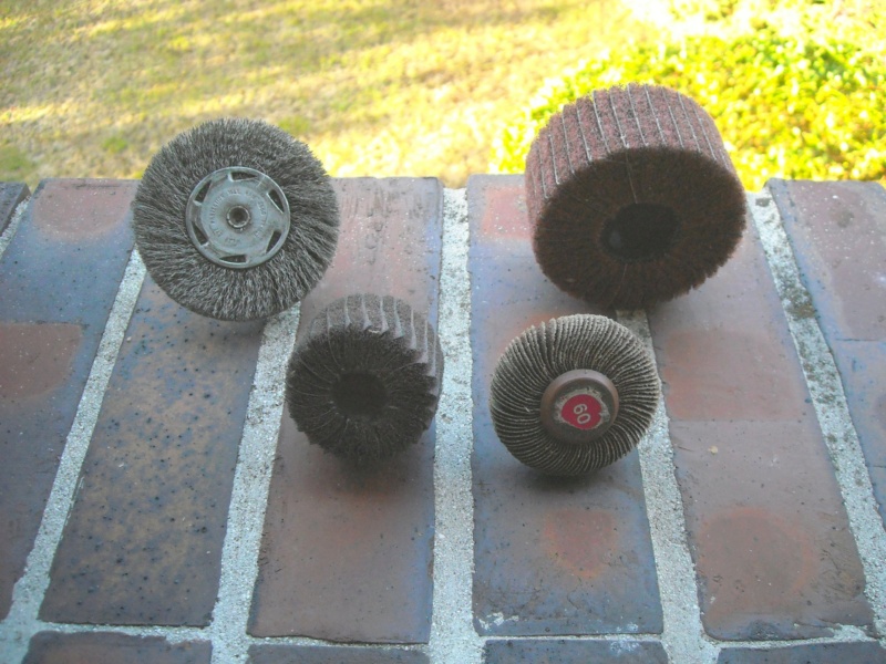

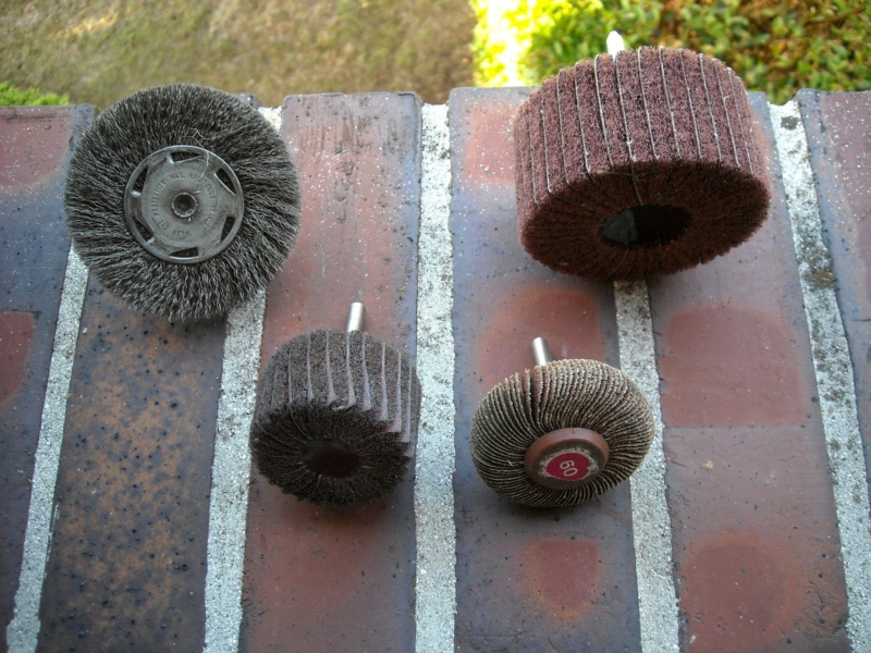

quelqu'un a éjà essayé ce genre de brosse??? https://www.manomano.fr/catalogue/p/guazhunibrosse-abrasive-caoutchouc-en-caoutchouc-roue-de-polissage-vert-fonc-pour-la-perceuse-lectrique-pour-liminer-la-rouille-de-burrs-medium-roue-abrasive-en-caoutchouc-outils3-pouces-51557022 habituellement je dérouille avec une brosse matallique sur perceuse, mais c'est pas très efficace
- Messages : 7508
Re: PEINTURE EPOXY
Les brosses en caoutchouc ne m'inspirent pas.
Passe moi ton adresse en MP et je t'envoie ces brosses qui sont très efficaces :
PS : tu m'avais donné un traitement Restom, on dira que c'est un échange de bons procédés
- Messages : 7222
Re: PEINTURE EPOXY
les brosses en caoutchouc ne doivent pas être très abrasives. les brosses en nylono type triplex en revanche, ça dépote, surtout la version rouge.
https://www.comptoir-droguerie.fr/brosse-circul-nylon-t6-75mm-triplex-tivoly.html
