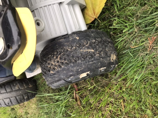

je pensais avoir une image du fauve en action, mais loupé , donc voici ce qu'on lui a trouvé (à peu près)
à 30 balles avec la batterie en parfait état, on ne s'est pas privés. j'ai rajouté 10€ pour un pneu de VTT bien large, et 3€pour du faux sika de chez action qui est très efficace, et j'ai collé sur chaque pneu moteur une bande de roulement à crampons, mis sous presse à sangle 24h. c'est très efficace, à tel point que je devrais faire pareil pour les roues avant car Léo passe son temps à contrebraquer dans la pente
ça fait forcer bien sur le moteur et la pignonnerie , mais ça tient le choc plutôt bien et ça monte du 15% dans l'herbe. à savoir qu'il y a un différentiel, c'est donc assez sécurisant pour un gamin. ou plutôt pour ses parents

même avec le pneu de VTT ça fait beaucoup de bruit, mais en même temps je n'ai fait que les roues arrières
il aurait fallu dénicher une bande plus large qu'un pneu de VTT, mais à des tarifs corrects je n'ai pas su trouver.

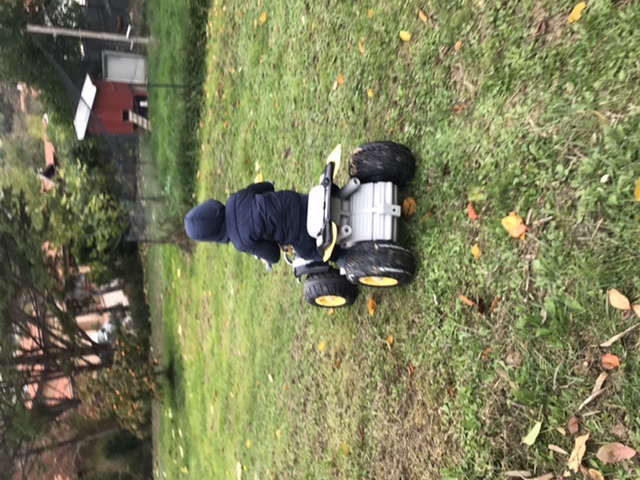

- Messages : 6767
Re: Retour aux sources
Pour illustrer le propos , de biais toutefois (pour rendre la pente plus impressionnante
On supprime la tringle d’un pneu en 26’x1.95, et la longueur est suffisante pour les deux pneus. Collage au sika ou équivalent et 24h après , roule jeunesse!
