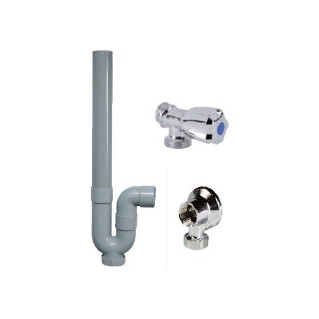

J'aurais voulu y arriver toute seule donc je ne vous ai pas interrogés sur les causes possibles et sur quoi faire : j'ai réfléchi oui oui ! Et j'ai agi aussi ! J'ai donc éliminé la cause possible du dysfonctionnement du LV : affichage de F4 s'il est en panne d'évacuation. Là, il tourne, l'eau arrive, et s'évacue. Mais elle s'évacue sur le sol de la cuisine :evil:
Le tuyau d'évacuation du LV s'enfile dans le circuit d'évacuation par le tuyau PVC vertical sur la photo
L'eau sale arrive par en haut
Si elle continuait à 90° elle sortirait sur le côté
Si elle ne faisait que descendre elle suivrait un "angle" de 180°
Si après être descendue elle remontait pour sortir sur le côté on serait à 270°
Mais elle remonte, donc on est bien à 360° :mrgreen:
Dom a tout compris ;)
Il y a un regard dans le bas du siphon (cf la photo), que j'ai ouvert, pour tomber sur un second bouchon :o J'ai essayé de l'enlever mais pas réussi car il n'y a que 5cm de battement entre le sol et le regard et c'est sous un placard tout au fond contre le mur :roll: Après avoir tenté de le percer et de le découper j'ai décidé que foutu pour foutu je pouvais carrément remplacer le siphon
C'est quand je l'ai eu dans les mains, et que j'ai constaté qu'il n'était pas bouché, que je me suis demandé (et à vous aussi, dans l'idée que certains d'entre vous ont des LV, et que donc vous pourriez vérifier) si il y avait un bouchon au bout des tuyaux d'évacuation de LV pour obliger l'eau sale à suivre le circuit d'évacuation
Si la réponse était non (c'est non, merci Noris), une seule explication possible : c'est bouché plus loin. Pourtant mon évier évacue sans problème...
Aujourd'hui l'aventure continue ! Le mari d'Emma va faire des gâteaux pendant que je vais passer 6h à acheter (Destop, tuyaux de PVC, colle) coller, pester :twisted: :twisted: :twisted:

En fait j'ai eu le même soucis avec le mien , la graisse s'était accumulé dans le tuyau entre la sortie du siphon et le raccordement via la colonne de descente
C'est un peu galère à déboucher et même le destop n'y arrivera pas . Tu peux couper juste en sortie de siphon et d'enfiler une tige métallique en forme de crochet . Et encore ça n'enlèvera pas tout . Le mieux est de remplacer le tuyau .

cacajou a écrit : Tu peux couper juste en sortie de siphon et d'enfiler une tige métallique en forme de crochet . Et encore ça n'enlèvera pas tout . Le mieux est de remplacer le tuyau .
C'est pour ça que j'ai ajouté "en croisant les doigts" parce que parfois ça se bouche bien !
Ce qui "interpelle" c'est si l'évier qui est sur le même circuit évacue bien ce qui est un indice : est il avant ou après le problème : ce qui localiserait l'éventuel bouchon. C'est pour cela que je parlais du lave-linge qui vidange bien plus d'eau qu'un lave-vaisselle et qui ne provoquerait donc pas de débordement : pareil : sa place dans le circuit est un indice de localisation.
A tout hasard : dans les cas graves, plus efficace que le Destop il y a le furet
